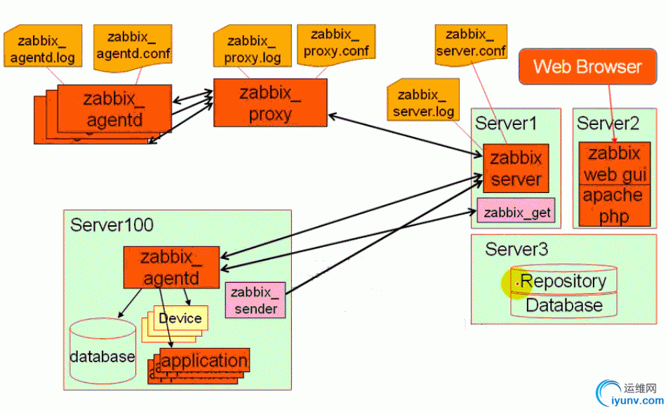

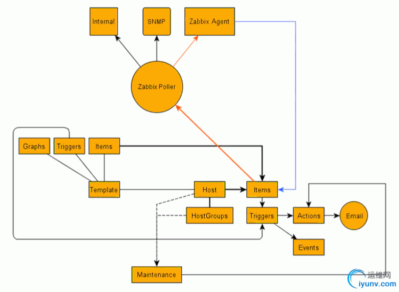

  zabbix架构图
  zabbix逻辑架构

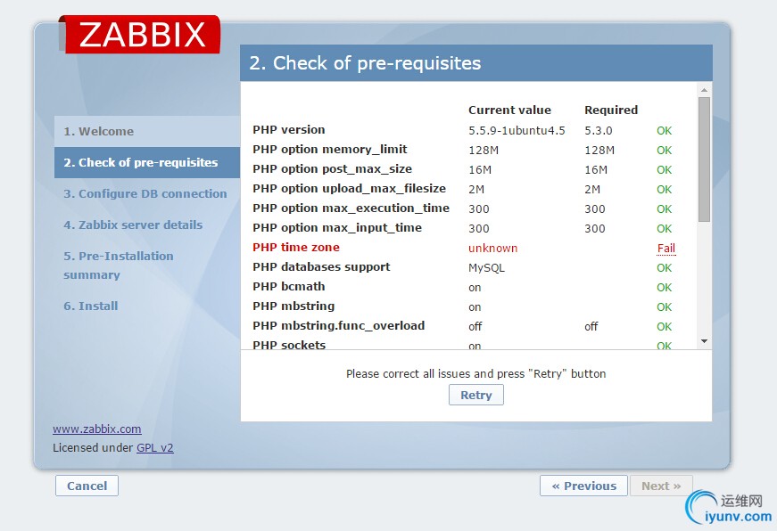

vi /etc/php5/cli/php.ini
1 max_execution_time 300
2 memory_limit 128M
3 post_max_size 16M
4 max_input_time 300
5 upload_max_filesize 2M
6 date.timezone =Asia/Chongqing

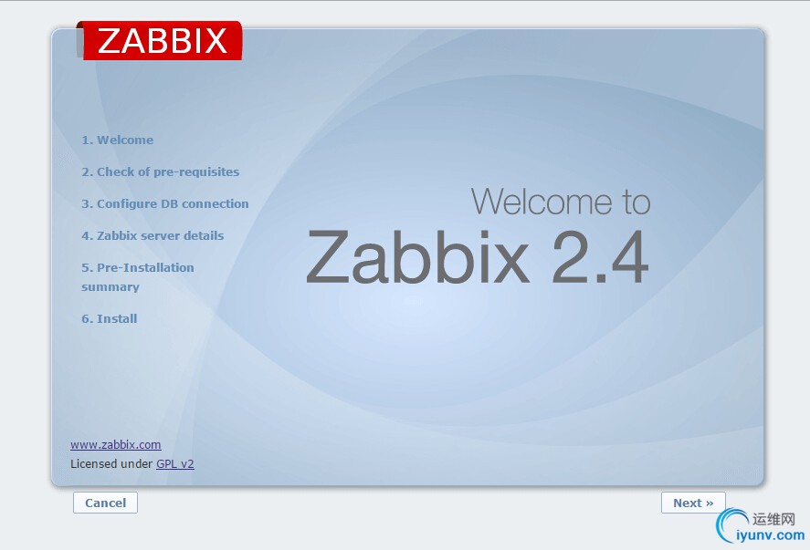

zabbix的web配置:

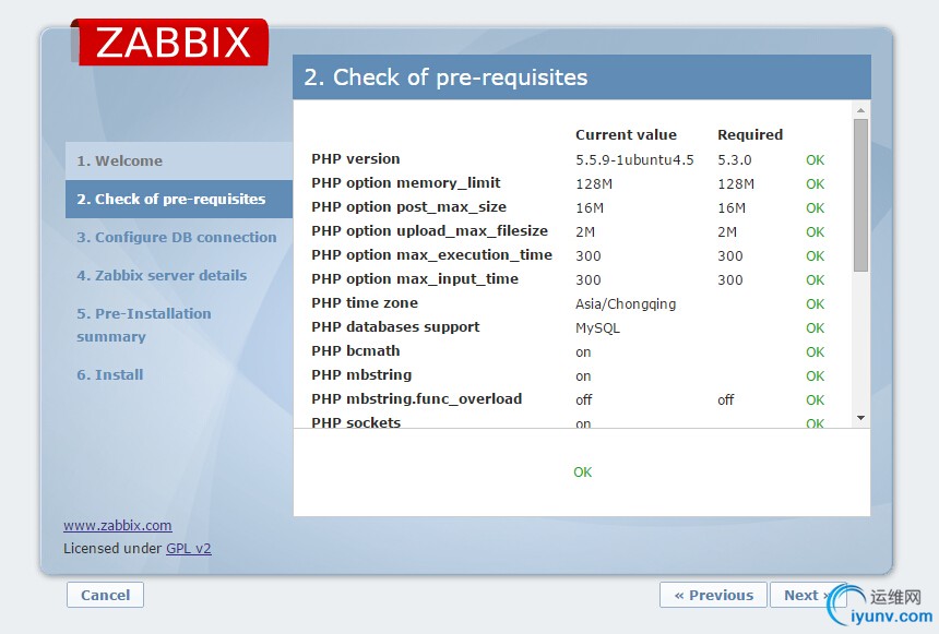

浏览器输入http://192.168.95.130(zabbix-server的IP)/zabbix
检查php的依赖性
在检查一切OK,下一步

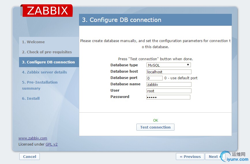

测试mysql数据库连接OK,下一步

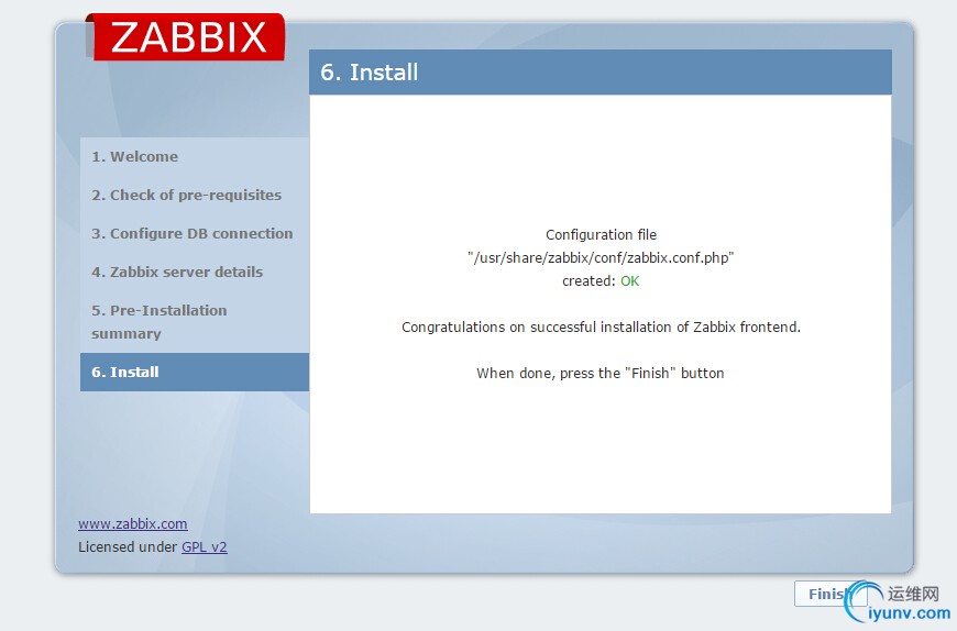

一切OK,Finish

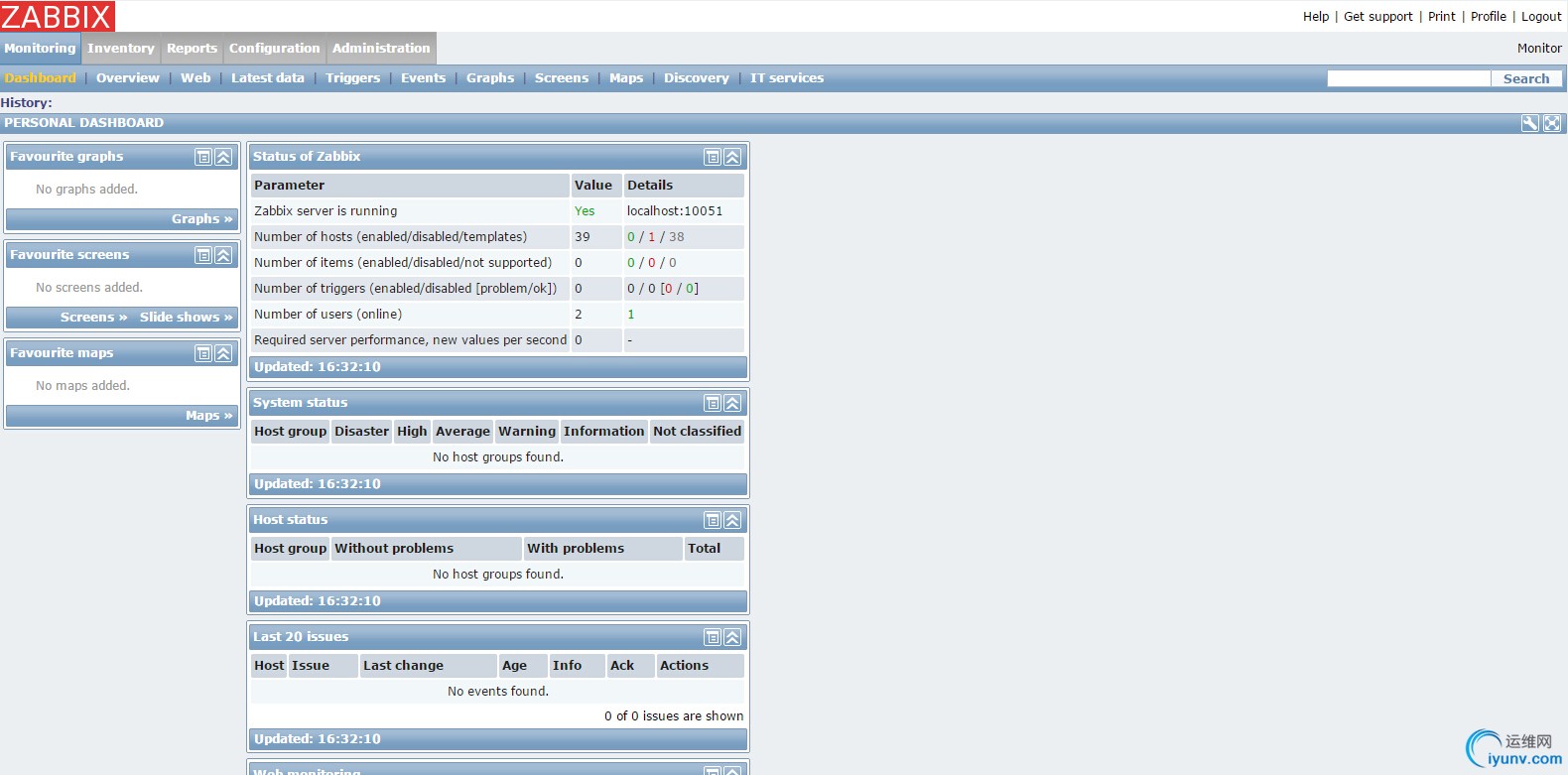

最终效果

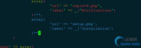

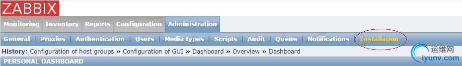

禁用zabbix的重新安装:
# vi /usr/share/zabbix/include/menu.inc.php,注释蓝色部分即可。
