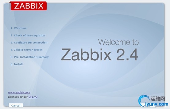

重启服务就应该可以看到这个网页了
Next

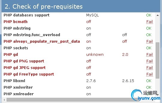

修改php.ini文件
上面三个红色修改对应的内容即可,把鼠标放到Fail上会有提示,
下面这几个错误比较麻烦
PHP bcmath:
重新编译php,并加上这条enable-bcmath
只需要./configure不用make都可以
PHP gd:
等错误,下面这段参考http://blog.sina.com.cn/s/blog_8d4a23fe0102vc8q.html

Php记得重新编译,make clean all &&./configure …..  enable-bcmath with-gd  --with-gettext,然后重启httpd服务,这期间建议建一个测试网页可以查看phpinfo()的,这样可以知道是否安装模块成功
最终的那个warning在上面的—with-gettext编译成功也没有了
然后就是简单的设置了
