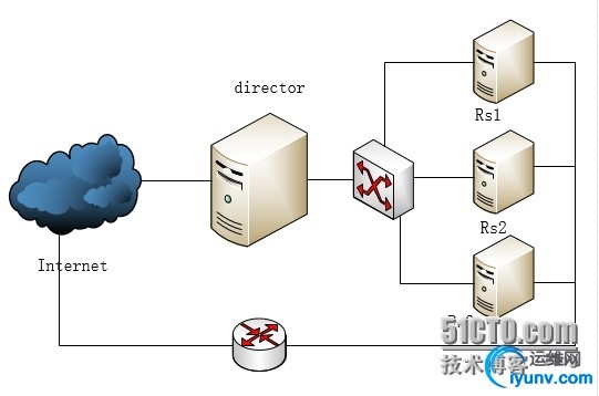

5、LVS的三种转发模式
  • LVS-NAT:网络地址转换 Network address translation
  • LVS-DR:直接路由 Direct routing
  • LVS-TUN:IP隧道 IP tunneling
6、LVS的三种转发模式特点

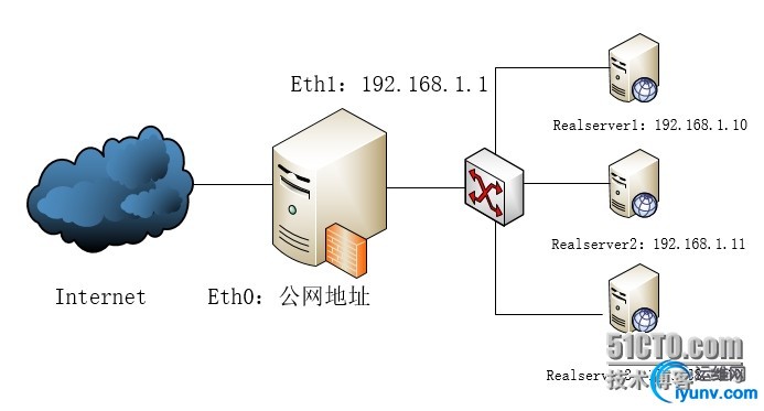

  • VS/NAT: 即(Virtual Server via Network Address Translation)
   也就是网络地址翻译技术实现虚拟服务器,当用户请求到达调度器时,调度器将请求报文的目标地址(即虚拟IP地址)改写成选定的Real Server地址,同时报文的目标端口也改成选定的Real Server的相应端口,最后将报文请求发送到选定的Real Server。在服务器端得到数据后,Real Server返回数据给用户时,需要再次经过负载调度器将报文的源地址和源端口改成虚拟IP地址和相应端口,然后把数据发送给用户,完成整个负载调度过程。可以看出,在NAT方式下,用户请求和响应报文都必须经过Director Server地址重写,当用户请求越来越多时,调度器的处理能力将称为瓶颈。
此种模式特点:
  • RIP和DIP必须在同一个网段内。
  • RIP通常是私有地址,仅用于个集群 。RIP的网关必须指向DIP。
  • 支持口映射 。
  • realsever可以使用任意OS(操作系统)
  • 较大规模应用场景中director会成为系统瓶颈。

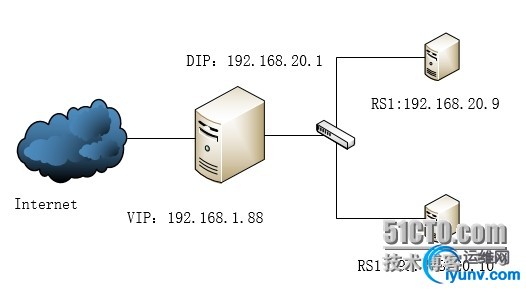

四、LVS-NAT 模式演示
1、实验拓扑图

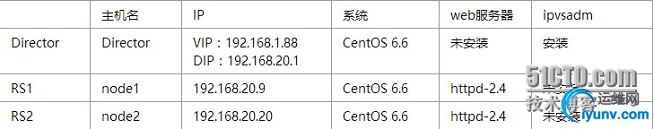

2、实验环境简介

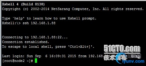

4、配置Director及测试
开启转发:
[iyunv@Director ~]# vim /etc/sysctl.conf
net.ipv4.ip_forward = 1
root@Director ~]# sysctl -p
[iyunv@Director ~]# cat /proc/sys/net/ipv4/ip_forward
配置lvs-nat模型
9
10
[iyunv@Director ~]# ipvsadm -A -t 192.168.1.88:80 -s rr
[iyunv@Director ~]# ipvsadm -a -t 192.168.1.88:80 -r 192.168.20.9 -m
[iyunv@Director ~]# ipvsadm -a -t 192.168.1.88:80 -r 192.168.20.10 -m
[iyunv@Director ~]# ipvsadm -L -n
IP Virtual Server version 1.2.1 (size=4096)
Prot LocalAddress:Port Scheduler Flags
  -> RemoteAddress:Port           Forward Weight ActiveConn InActConn
TCP  192.168.1.88:80 rr
  -> 192.168.20.9:80              Masq    1      0          0
  -> 192.168.20.10:80             Masq    1      0          0
保存lvs规则
[iyunv@Director ~]# ipvsadm-save > /etc/sysconfig/ipvsadm.nat
[iyunv@Director ~]# cat /etc/sysconfig/ipvsadm.nat
-A -t 192.168.1.88:http -s rr
-a -t 192.168.1.88:http -r 192.168.20.9:http -m -w 1
-a -t 192.168.1.88:http -r 192.168.20.10:http -m -w 1
删除规则并还原规则
9
10
11
12
13
[iyunv@Director ~]# ipvsadm -C
[iyunv@Director ~]# ipvsadm-restore < /etc/sysconfig/ipvsadm.nat
curl测试ipvsadm是否开启转发
9
10
11
12
[iyunv@Director ~]# curl
http://192.168.1.88
<html><body><h1>node1</h1></body></html>
http://192.168.1.88
<html><body><h1>node2</h1></body></html>
http://192.168.1.88
http://192.168.1.88

1、实验环境
