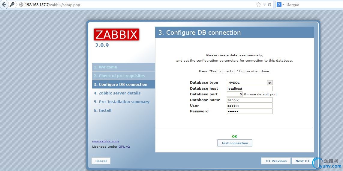

  修改配置文件中的数据库用户名和密码
  [iyunv@monitor ~]# vim /etc/zabbix/zabbix_server.conf
  DBName=zabbix
DBUser=zabbix
DBPassword=zabbix

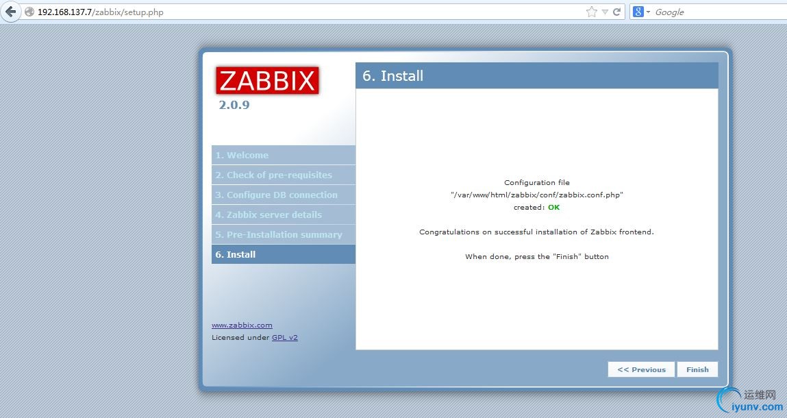

  [iyunv@monitor html]# chown -R apache:zabbix /var/www/html/zabbix/

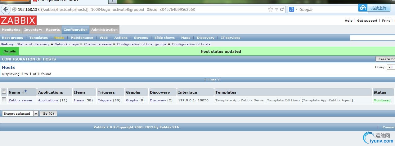

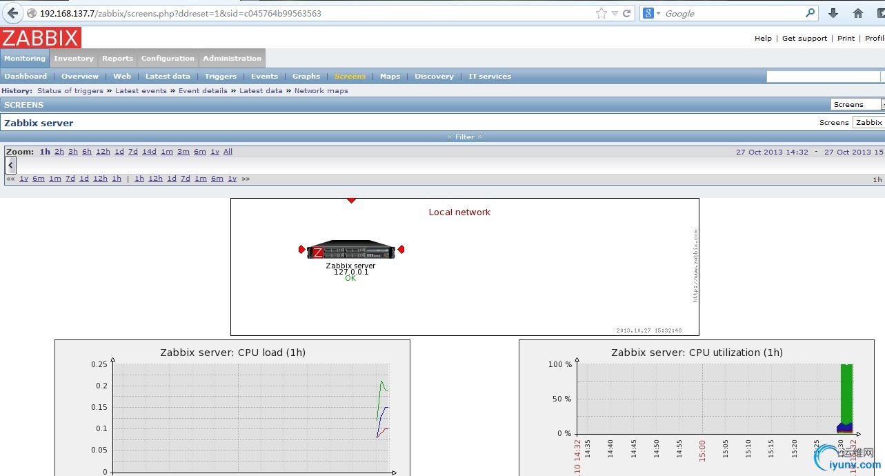

  监控本机:configuration——hosts——enable
