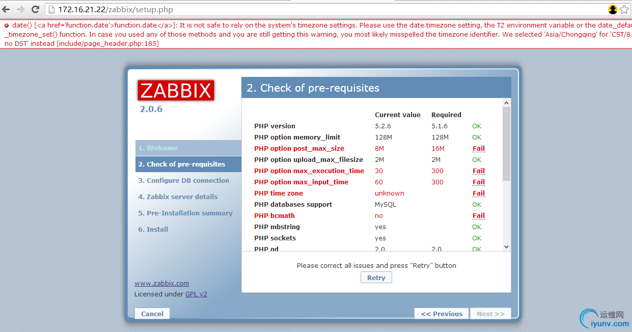

  根据提示修改配置文件:
  vi /usr/local/php/etc/php.ini
  如何安装bcmath和gettext请看我的另一篇博文
  最后全部ok,然后一路next

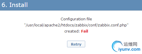

  给conf目录777的权限
