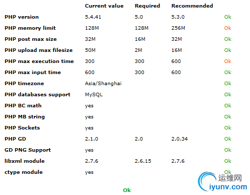

  2.12修改php相关参数
# vi /etc/php.ini
max_input_time = 600
max_execution_time = 300
date.timezone = Asia/Shanghai
post_max_size = 32M
memory_limit = 128M
mbstring.func_overload = 2
修改完成重启php-fpm
/etc/rc.d/init.d/php-fpm restart
重启nginx
service nginx restart
  接下来访问服务器IP即可进入安装界面
  如果有条件不是OK,那么修改一下/usr/local/php/etc/php.ini,然后重启php-fpm和nginx
  其余按照提示安装即可。
