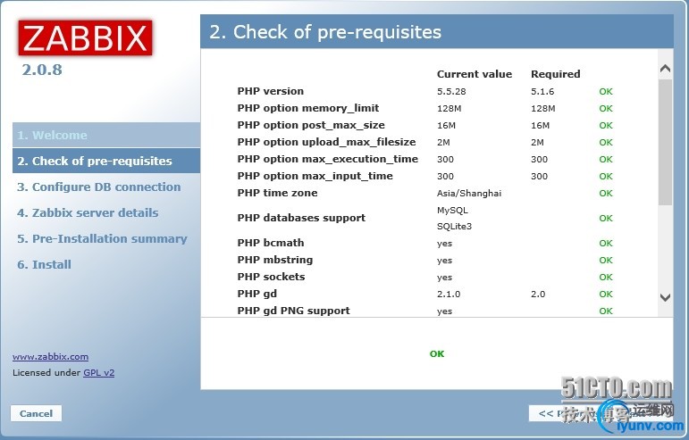

13,在浏览器中打开zabbix 的ip地址:http://192.168.1.244 由于nginx配置好了即可直接进入zabbix的安装界面,不可以的话请查看iptables是否关闭,或nginx的报错日志
14,单击下一步,各个安装需求满足,如果有不满足的话,直接修改php.ini文件,重新加载即可。
15,
如果php动态添加gettext模块
[iyunv@localhost ~]#cd  /tmp/install/php-5.5.28/ext/gettext  //进入到php源码包中,php源码包中包含有gettext
[iyunv@localhost ~]#/usr/local/php/bin/phpize
[iyunv@localhost ~]# ./configure --with-php-config=/usr/local/webserver/php/bin/php-config --with-gettext
[iyunv@localhost gettext]# make && make install  //成功会在/usr/local/webserver/php/lib/php/extensions产生gettext.so。确认php.ini文件中的extension_dir=/opt/php/lib/php/extensions是否存在,并在php.ini中添加extension=gettext.so
[iyunv@localhost gettext]# /etc/init.d/php-fpm reload  //重载php,这里可以通过/usr/local/webserver/php/bin/php -m|grep gettext来查看是否添加了gettext模块

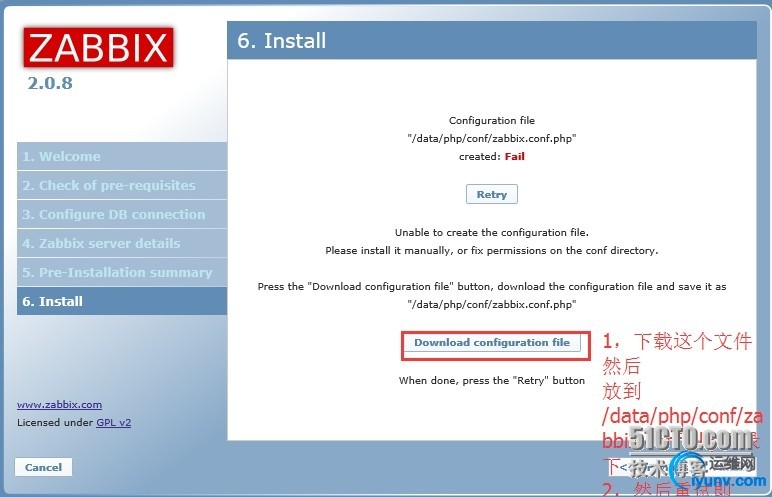

16,连接zabbix数据库,设置zabbix账号和密码即可:
如果zabbix连接不上可以修改php目录下的文件即可(vi /data/php/include/db.inc.php最上边的即可如下)
<?php
if(!isset($DB)){
        $DB = array();
        if(isset($DB_TYPE))             $DB['TYPE']     = "mysql";
        if(isset($DB_SERVER))   $DB['SERVER']   =    "localhost";
        if(isset($DB_PORT))             $DB['PORT']     = "3306";
        if(isset($DB_DATABASE)) $DB['DATABASE'] =  "zabbix";
        if(isset($DB_USER))             $DB['USER']     = "root";
        if(isset($DB_PASSWORD)) $DB['PASSWORD'] = "123456";

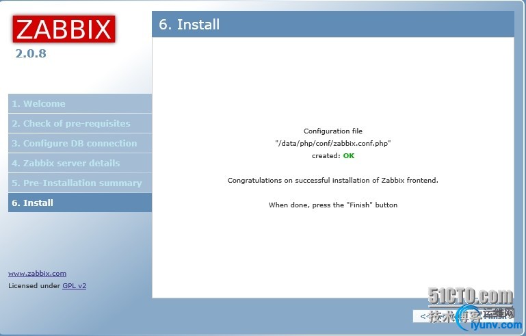

17,然后下一步,下一步即可,到安装所示如下图:
18,单击完成。
19,zabbix服务端的安装完成。
