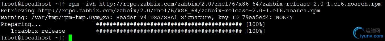

  1.安装zabbix官方的软件配置仓库
  rpm -ivh http://repo.zabbix.com/zabbix/2.0/rhel/6/x86_64/zabbix-release-2.0-1.el6.noarch.rpm

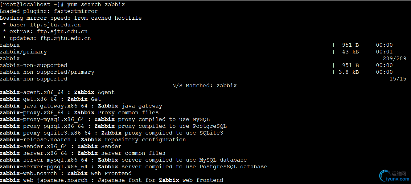

  安装完成之后我们来看一下可用的zabbix安装包信息:
  yum search zabbix

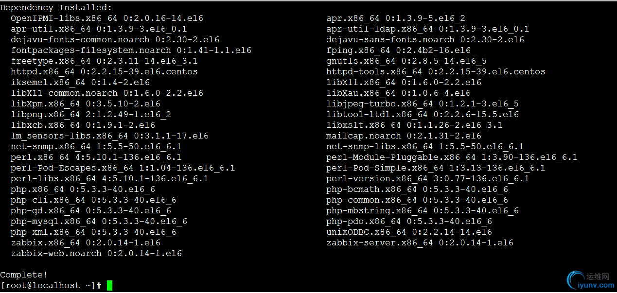

  2.安装zabbix服务器端, mysql数据库  php环境等
  yum install zabbix-server-mysql zabbix-web-mysql
  如果第一次没有安装成功,出现如下错误,请再试一次
  安装成功如下:

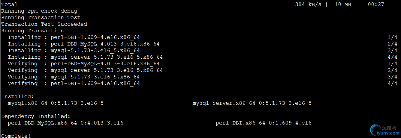

  4.安装mysql数据库服务端和客户端,并创建zabbix数据库:
  yum -y install mysql-server mysql mysql-dev
  说明数据库安装成功~

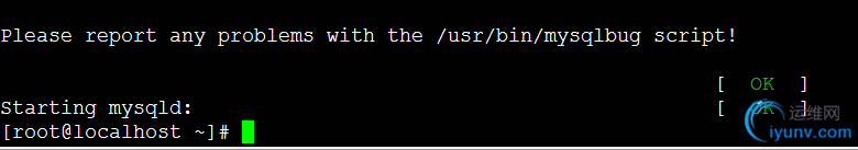

  启动mysql数据库:
  service mysqld start

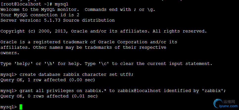

  安装的mysql数据库默认没有密码,登录数据库并创建zabbix数据库:
  mysql> create database zabbix character set utf8;
  mysql> grant all privileges on zabbix.* to zabbix@localhost identified by 'zabbix';

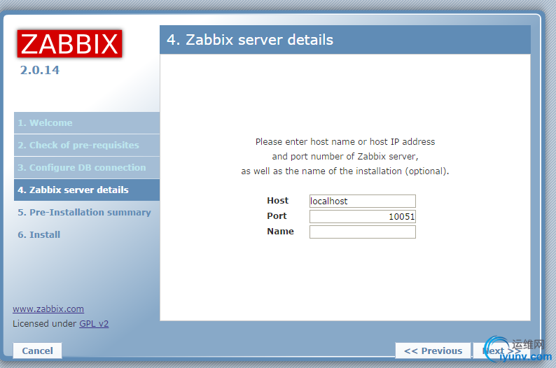

  5.配置zabbix信息

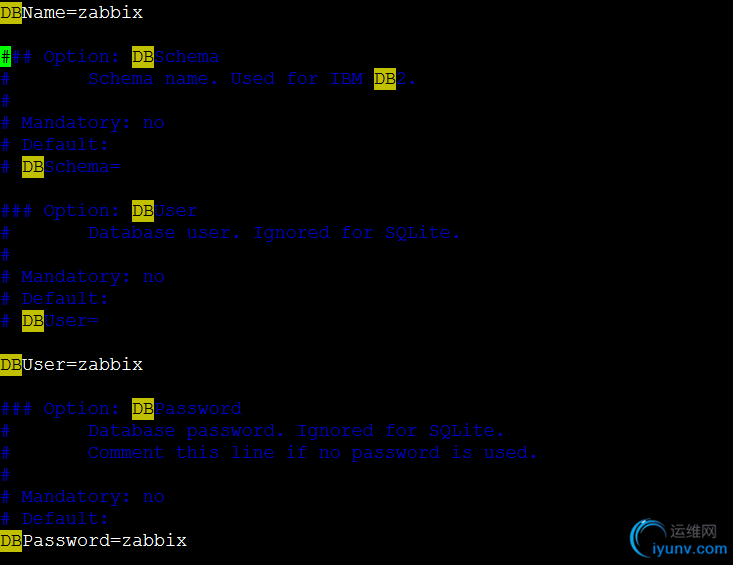

  vim /etc/zabbix/zabbix_server.conf
  DBHost=localhost
DBName=zabbix
DBUser=zabbix
DBPassword=zabbix
  vim /etc/httpd/conf.d/zabbix.conf

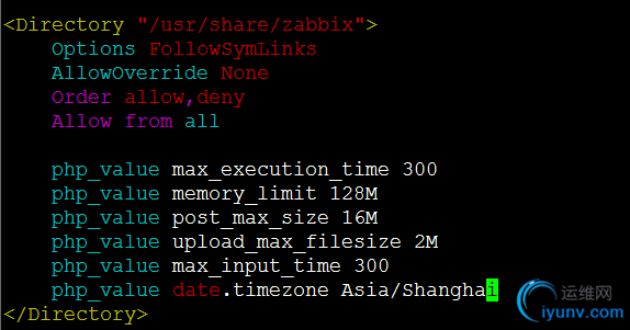

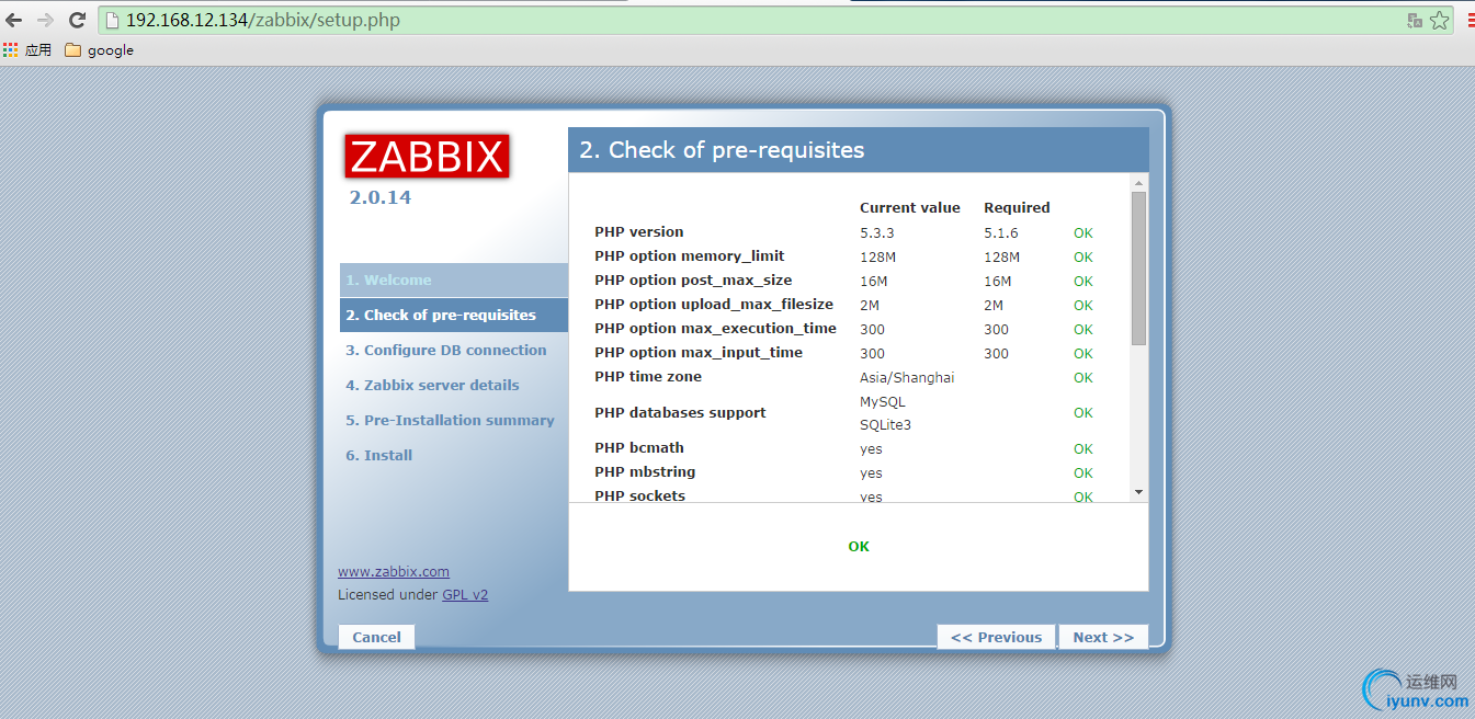

  6配置php
  vim /etc/php.ini
  修改这些参数的值:
  max_execution_time 300
memory_limit 128M
post_max_size 16M
upload_max_filesize 2M
max_input_time 300
date.timezone  Asia/Shanghai
  启动Apache
  service httpd start
  启动agentd

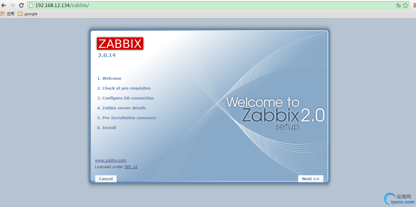

  启动完成之后就可以在你的浏览器访问一下默认的为80端口,如:192.168.1.1/zabbix

  成功访问首页:
  至此zabbix安装完成
