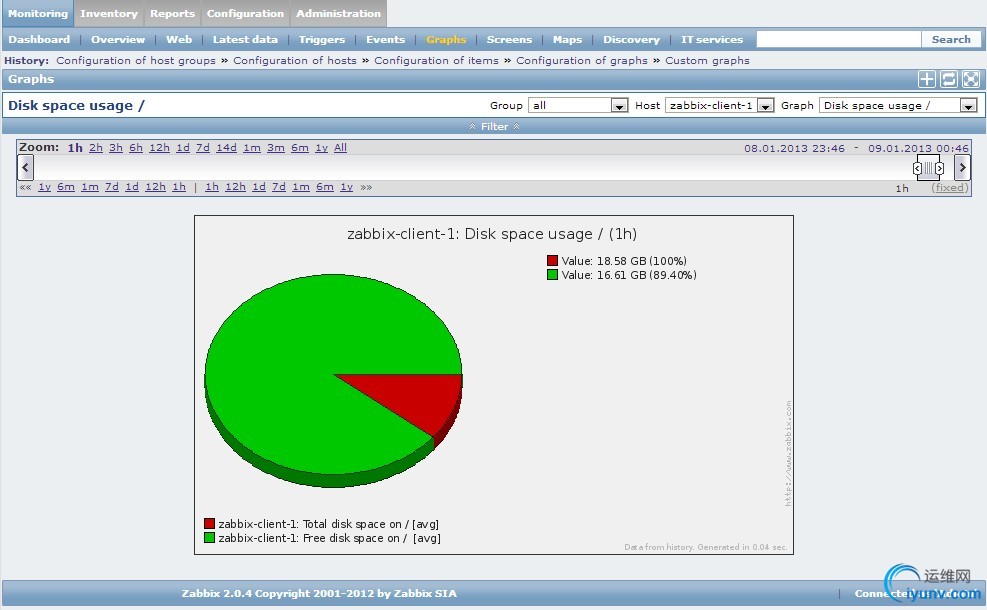

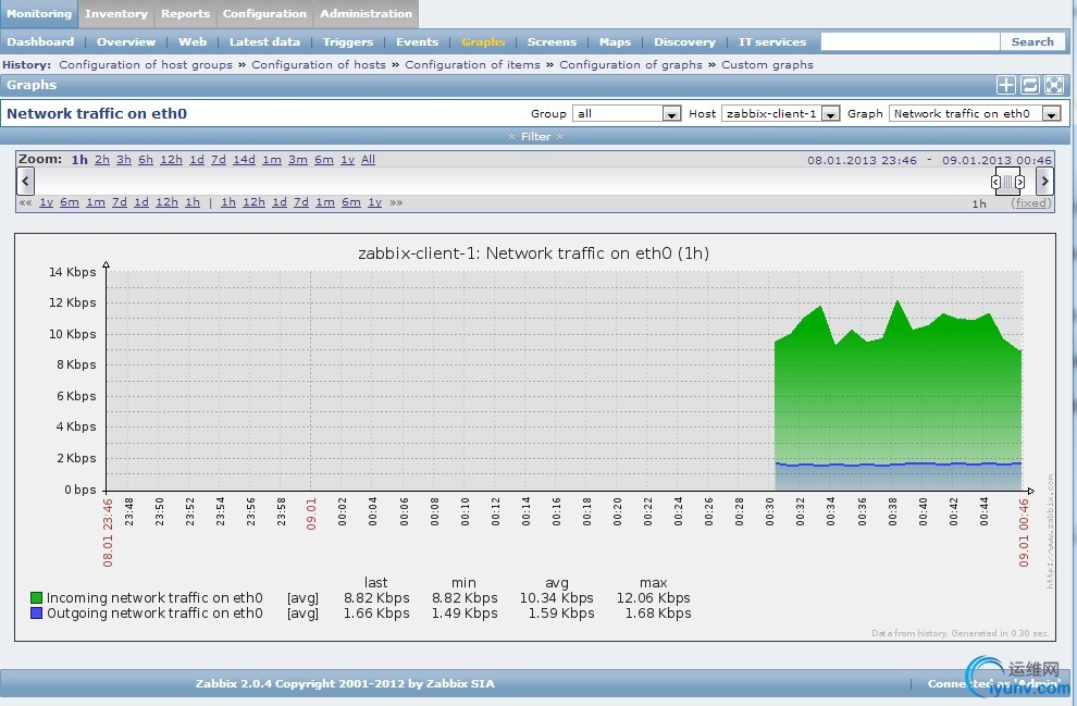

Monitoring - Graphs
  如下所示,即zabbix-client-1的CPU Load,磁盘空间,以及网络流量的图表
注:默认的自动发现配置为每个小时执行一次,因此在没有修改配置的情况下需要1个小时以后才能看到这些图表。
(手动修改可以通过 Configuration - Hosts - zabbix-client-1 - Discovery rules中修改对应的 Interval的值)

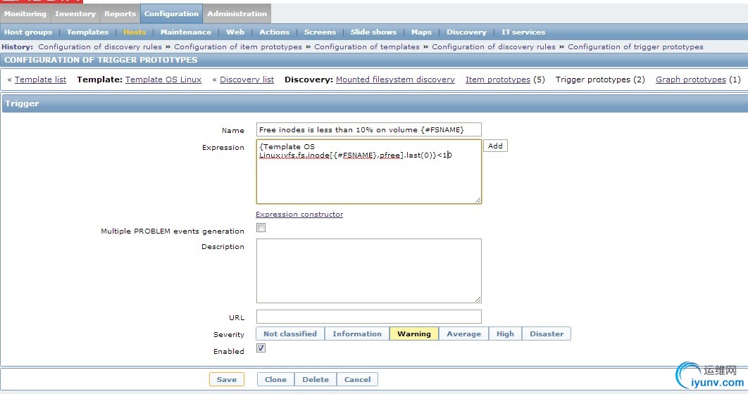

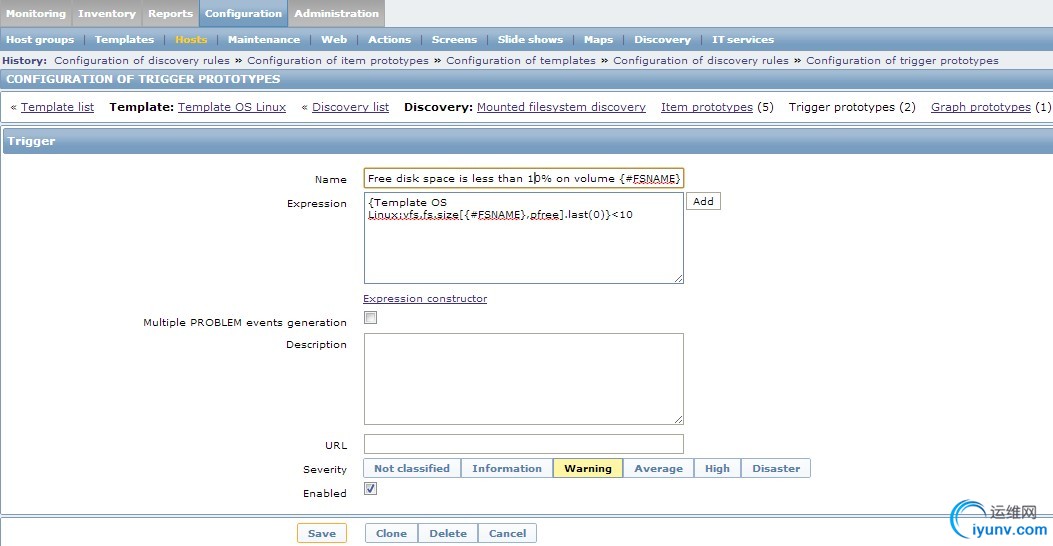

  2.3 设置Trigger,指定各个监控项的阈值
Configuration - Hosts - zabbix-client-1 - Triggers
  默认已经有了不少的Trigger,比如磁盘的报警阈值就设置为了20%
  手动修改磁盘的报警阈值为10%
Template - Template OS Linux - Discovery rules - Mounted filesystem discovery - Trigger prototypes
  等待Discovery rules更新过后,可以看到阈值已经更新为了10%
  修改可用内存的报警阈值就更加简单了
Template - Template OS Linux - Triggers - Lack of available memory on server {HOST.NAME}
  Zabbix的配置参数主要都是通过Template来统一管理的,所以就需要到Template中进行修改,完成后会自动更新到所引用的Hosts。

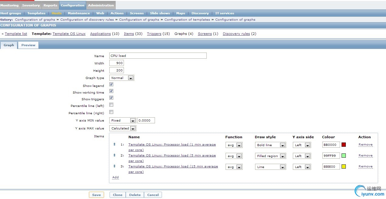

  2.4 自定义各个监控项的绘图格式和颜色等
Template - Template OS Linux - Graphs - CPU load
  手动修改CPU Load的绘图格式如下
Processor load (1 min average per core) 为 红色加粗线条
Processor load (5 min average per core) 为 绿色填充区域
Processor load (15 min average per core) 为 黄色线条
  查看新的绘图样式,可以看到以上修改已经即刻生效了。
Monitoring - Graphs

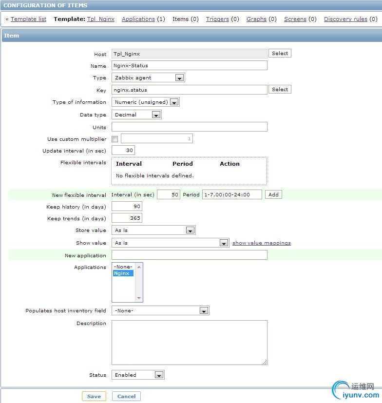

  配置自定义参数
ubuntu@zabbix-client-1:~$ sudo vim /usr/local/etc/zabbix_agentd.conf
# For Nginx status
UserParameter=nginx.status,/etc/init.d/nginx status | grep -c running
  ubuntu@zabbix-client-1:~$ sudo /etc/init.d/zabbix-agent restart
Stopping Zabbix agent daemon: zabbix_agentd
Starting Zabbix agent daemon: zabbix_agentd

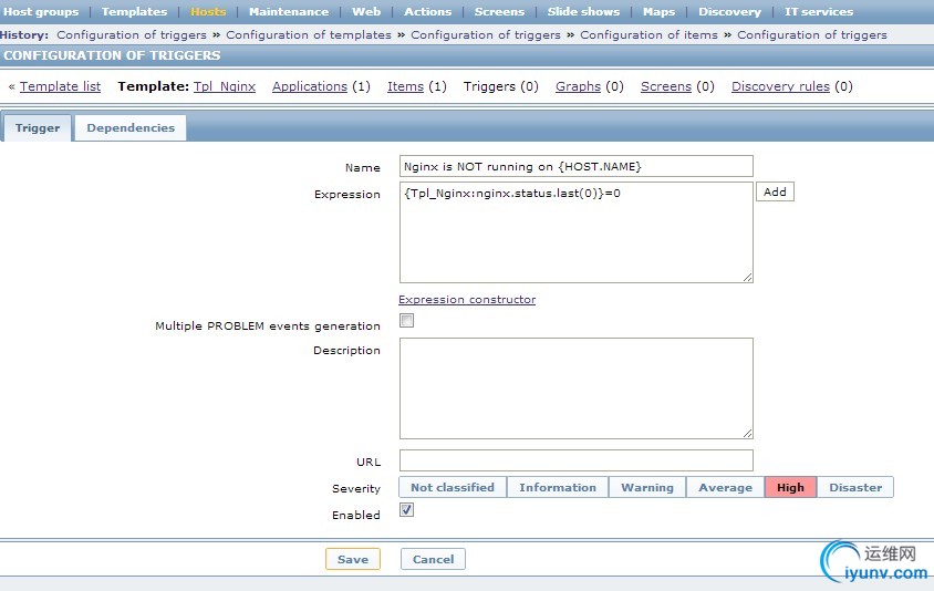

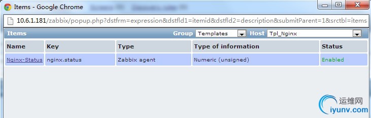

  在WEB界面中创建Nginx相关的模板
Configuration - Templates - Create template
  Applications - Create application
  Items - Create item
  Triggers - Create trigger
  将模板Tpl_Nginx应用到zabbix-client-1上
Configuration - Hosts - zabbix-client-1 - Templates - Add
  校验Nginx的采集数据,可以看到最近一次采集到的值为1
Monitoring - Latest data

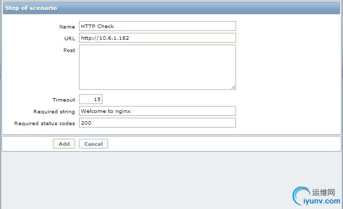

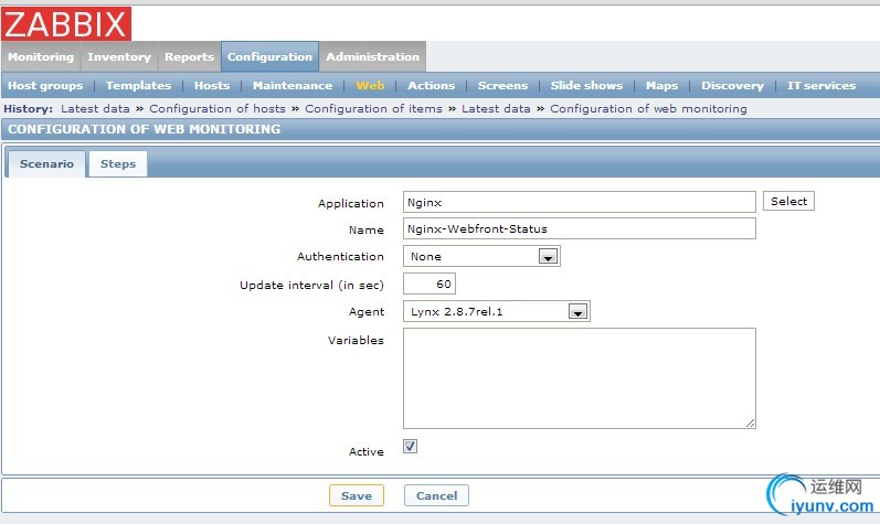

  Configuration - Web - zabbix-client-1 - Create scenario
  Steps - Add
  校验HTTPCheck的采集数据
Monitoring - Web - Nginx-Webfront-Status

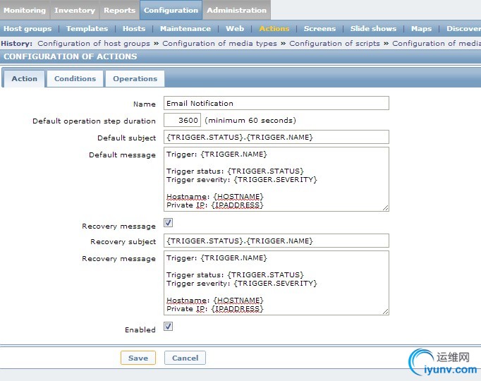

  在WEB界面中创建sendmail.py

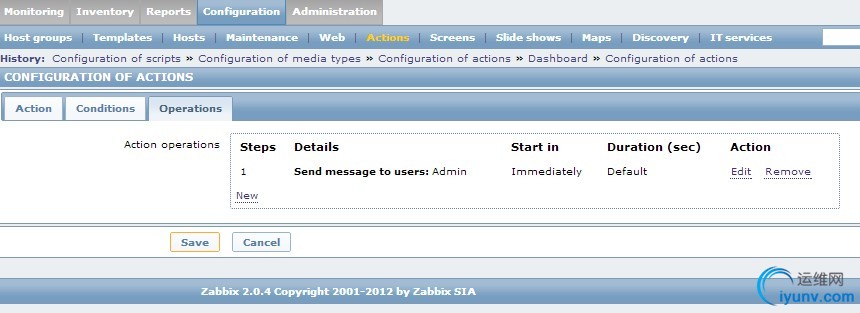

Administration - Media types - Create media type
  Configuration - Actions - Create Action
  Profile - Media - Add

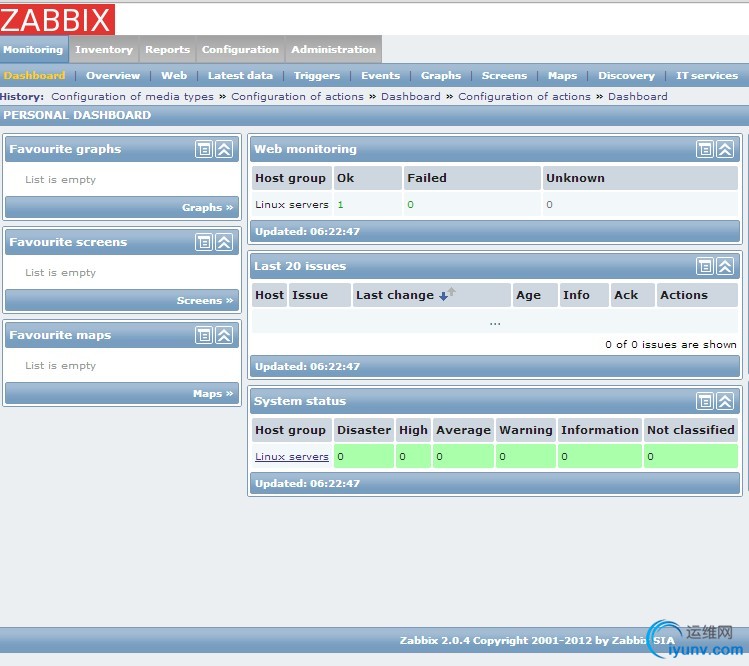

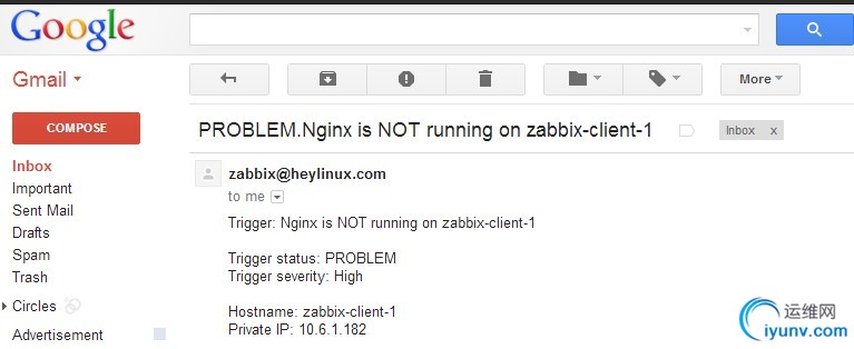

  报警的配置也已经完成,下面我们模拟Nginx进程故障
ubuntu@zabbix-client-1:~$ sudo /etc/init.d/nginx stop
Stopping nginx: nginx.
  很快就可以在主页上看到Web monitoring与进程的报警信息
  在邮箱中也可以看到报警的邮件
  重新启动Nginx
ubuntu@zabbix-client-1:/usr/local/etc$ sudo /etc/init.d/nginx start
Starting nginx: nginx.
  可以看到,主页已经恢复正常,同时也收到了Nginx进程恢复的邮件
