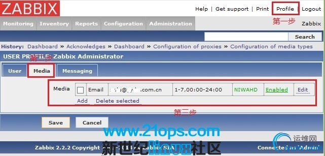

  8.配置zabbix媒体类型
  我这里是直接替换zabbix默认的邮件方式
  然后将Email修改成脚本方式
  然后修改自己的邮件地址,就可以收到报警邮件了.
