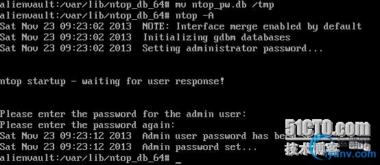

  7.设置管理密码
  在执行ntop之前必须先建立管理员密码,长度至少5位。使用参数-A建立管理员密码
  #ntop -A
  8. Ntop的管理员密码重置方法
  Ntop的用户密码文件是经过加密存储在ntop_pw.db文件中,Ntop用户密码存储位置:
  64位版本:/var/lib/ntop_db_64/ntop_pw.db
  64位版本需先删除其密码文件ntop_pw.db,然后用notp -A 重置管理员密码后,最后重启ntop服务就能生效。
  #/etc/init.d/ntop restart
  另外,注意一个细节,ntop的访问日志位置在/var/log/ntop/目录下,它的pcap log在/var/lib/ntop目录下。

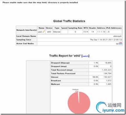

  3.查看整体流量
  ____对于网络整体流量的统计,分别是Protocol Traffic Counters、IP Traffic Counters、TCP/UDP Connections Stats、Active TCP Connections List、Peers List。按照不同的Packet,将流量数据存放到不同的Counter中。对网络整体流量进行分类统计,包括下列情形。
  流量分布情形:区分为本网络主机之间、本网络与外部网络之间、外部网络与本网络之间的网络流量统计。
  数据包分布情形:依据数据包大小、广播形态及IP与非IP等加以分类及统计。
  协议使用及分布情形:本网络各主机传送与接收数据所使用的通信协议种类与数据传输量。

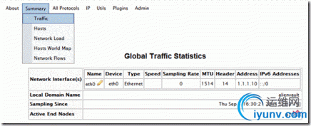

  通过Summary→Traffic查看整体流量(如图3所示),网络流量会以清晰的表格形式显示,如图3所示。
  图3 查看整体流量
  ____在图3中,Summary内容为目前玩过的整体概况,包括流量,主机网络负载等。All Protocols选项可以查看各主机占用的带宽和各时段使用的流量明细。IP显示网络主机的流量状况和排名;Utils可以显示ntop记录的网络状况、流量统计并可以将数据存储为txt,xml等格式;Plugins包含了ntop所支持的插件类型;Admin选项可以对ntop进行配置,例如我们可以配置Pcap Log的路径,这对于解决Ntop数据占用磁盘空间问题很有帮助,默认路径为/usr/local/ntop/var/ntop目录下。另外为了节约磁盘空间可以降低Max Hashes和Max Sessions的值。此外还可以进行ntop重启停止等操作。另外,如果ntop启动失败,你可以到/var/log/messages中寻找错误日志。如果你需要设置开机自动启动还可以到/etc/rc.d/rc.local文件最后加入启动ntop的命令。如果你想修改ntop外观可以编辑ntop的HTML文档、或CSS式样文件,这些内容在/usr/share/ntop/html目录下。
  图4 以表格形式显示网络流量

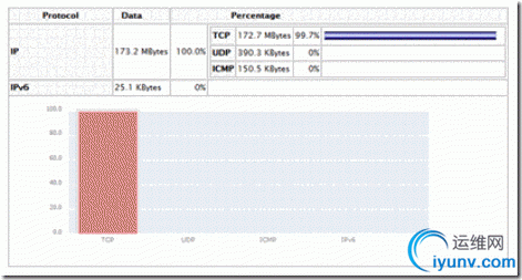

  4.查看通信数据包(协议)比例
  ____数据包对于网络管理的网络安全而言具有至关重要的意义,如防火墙的作用就是检测网络中的数据包,判断其是否违反了预先设置的规则,如果违反就加以阻止。Linux网络中最常见的数据包是TCP和UDP。如果想了解一个计算机传输了哪些数据,可以双击计算机名称即可分析出用户各种网络传输的协议类型和占用带宽的比例,如图5所示。
  图5查看协议类型和占用比例

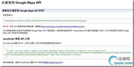

  5.与Google Map整合:Ntop中标注IP所在国家的位置
  ____选取Summary→Hosts World Map Ntop命令,与Google Earth(谷歌地球)进行技术整合,能将收集到的信息实时地在谷歌地球上显示出来。首先要有Gmail账号,然后到http://code.google.com/apis/maps/signup.html上申请Google Maps API的密钥,成功后如图6所示。
  图6注册使用Google Maps API

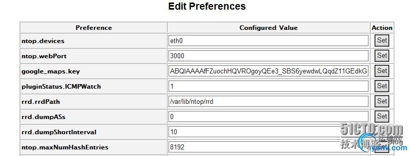

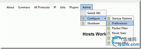

  ____接下来复制密钥,选择Admin→Configure→Preferences,这时会提示输入用户名、密码,如图7所示。
  图7  定位到Admin→Configure→Preferences
  ____在如图8所示的界面中找到google_maps.key选项,并把密钥填写进去。注意,调整参数需要输入用户和密码,如果忘记了Ntop密码,可以通过root输入“/usr/sbin/ntop –A”来修改用户admin的密码。
  图8 填写密钥
  保存退出后,在Chrome 浏览器中再次选择Hosts World Map,配置完成。

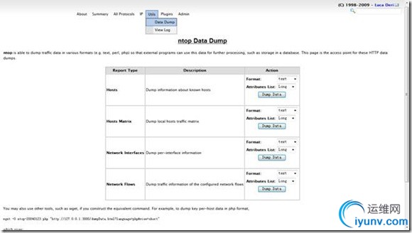

  ____Ntop还支持把流量转储成其他格式(如文本文件、Perl、PHP、Python),以便其他外部程序可以对数据进行深加工。可以选择Utils→Data Dump命令,如图9所示。
  图9定位到Utils→Data Dump
  如我们选择报告主机类型,格式为PHP。则转储数据如下:

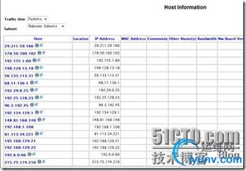

  8.查看主机流量
  ____管理人员在查看了网络整体流量信息后,还希望能深入分析网络中的主机流量情况,从而进行流量限制等方面的管理工作,可以选择IP→Summary→Traffic,如图11所示。
  图11 查看主机流量
  查看传输层的会话,能明显看出接收和发送了多少数据包,如图12所示。
  图12 查看传输层的会话

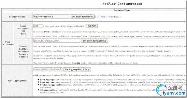

  图14
  (2)NetFlow:近年来,很多服务提供商一直使用NetFlow。因为NetFlow在大型广域网环境里具有伸缩能力,可以帮助支持对等点上的最佳传输流,同时可以用来建立在单项服务基础之上的基础设施最优化评估,解决服务和安全问题方面所表现出来的价值,为服务计费提供基础。NetFlow是一种数据交换方式,其工作原理是:NetFlow利用标准的交换模式处理数据流的第一个IP包数据,生成NetFlow 缓存,随后同样的数据基于缓存信息在同一个数据流中进行传输,不再匹配相关的访问控制等策略,NetFlow缓存同时包含了随后数据流的统计信息。
  ____下面我们分两步走,首先在路由器上配置一个NetFlow转发流量,然后在Ntop上增加一个NetFlow接收流量。启用NetFlow,定位到Plugins→NetFlow→Activate,然后添加设备,在NetFlow Device Configuration中选择Add NetFlow Device选项,如图15所示,设置端口可以自己定义,只要不与现有的冲突就可以,接口地址填写打算监控的网段地址。
  图15NetFlow的配置

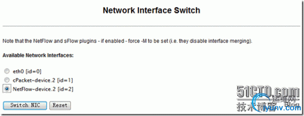

  ____然后,是Ntop的设置环节,这很重要,各个参数不能设置错误。首先是NetFlow的设备名称,可以随便填写一个。接下来是使用的端口,这里一定要填写路由器上NetFlow的应用端口,例如3217。同时还要针对NetFlow监控的地址网段做设置,例如笔者的是192.168.150.0/255.255.255.0。如图10.24所示,每项参数修改设置完毕后直接单击右边的按钮生效,完成后定位到菜单中的Admin→switch NIC命令,找到我们添加的这个NetFlow设备点Switch Nic按钮让其生效,生效后我们就可以方便查看流量了,如图17所示。
  图17 查看流量

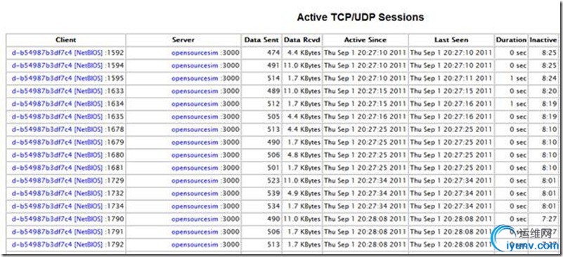

  ____某客户感染病毒案例:某天上班时间,网络性能突然下降,导致不少用户无法上网传输文件。首先怀疑是设备故障,后来又查找了线路是否有问题,但都能ping通从而一一排除,随后在Ntop检测的“IP协议”菜单中发现网络负荷维持在95%以上。在“Network Traffic:Data Sent”图表中显示局域网中一台机器发送大量的数据包,这台机器的IP地址和MAC也能找到。基本能断定这台机器中了病毒在发送大量的UDP包,从而造成了广播风暴,导致网络性能急速下降,如图19所示,是Ntop捕捉到的随机发送的地址列表。找到故障节点后,随后根据MAC-IP-墙点的对应,及时将这台机器隔离出网络进行杀毒处理。
  图19 病毒随机发送数据包列表
