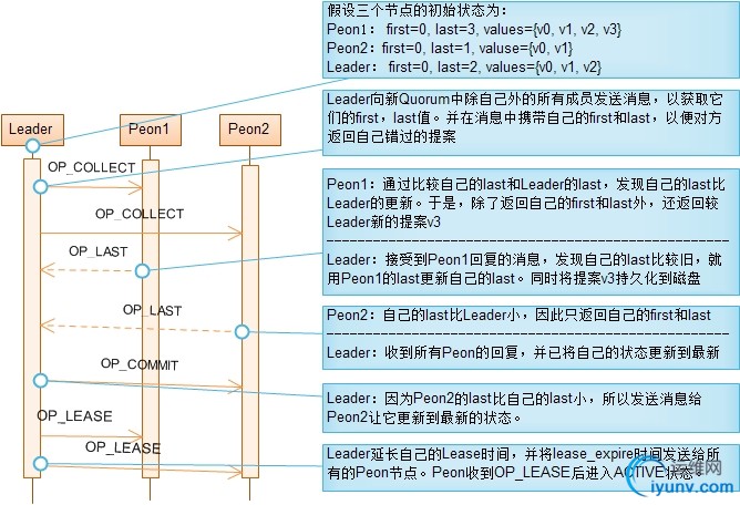

Recovery阶段
  在Leader选举成功后,Leader和Peon都进入Recovery阶段。该阶段的目的是为了保证新Quorum的所有成员状态一致,这些状态包括:最后一个批准(Committed)的提案,最后一个没批准的提案,最后一个接受(Acceppted)的提案。每个节点的这些状态都持久化到磁盘。对旧Quorum的所有成员来说,最后一个通过的提案应该都是相同的,但对不属于旧Quorum的成员来说,它的最后一个通过的提案是落后的。
  同步已批准提案的方法是,Leader先向新Quorum的所有Peon节点发送OP_COLLECT消息,并在消息中携带Leader自己的第1个和最后1个批准的提案的值的版本号。Peon收到OP_COLLECT消息后,将自己的第1个和最后1个批准的提案的值的版本号返回给Leader,并且如果Peon的最后1个批准的版本号大于Leader最后一个批准的版本号时,将所有在大于Leader最后一个版本号的提案值发送给Leader。Leader将根据这些信息填补自己错过的提案。这样,当Leader接收到所有Peon对OP_COLLECT消息的回应后,也就将自己更新到了最新的状态。这时Leader又反过来将最新状态同步到其它节点。
  为获取新Quorum所有成员中的最大提案号,Leader在发送OP_COLLECT消息时,提出它知道的最大的提案号,并将该提案号附加在OP_COLLECT消息中。如果Peon已接受的最大提案号大于Leader提出的提案号,则拒绝接受Leader提出的提案号并将自己已接受的最大提案号通过OP_LAST消息发送给Leader。Leader收到OP_LAST消息后,发现自己的提案号不是最大时,就在Peon接受的最大提案号的基础上提出更大的提案号,重新进入Recovery阶段。这样,最终可以获取到最大的提案号。
  总而言之,Recovery阶段的目的是让新Quorum中所有节点处于一致状态。实现这一目的的方法分成两步:首先,在Leader节点收集所有节点的状态,通过比较得到最新状态;然后,Leader将最新状态同步给其它节点。有两个比较重要的状态,最后一次批准的提案和已接受的最大提案号。
  注意 区分提案号(proposal number)、提案值(value)、提案值的版本号(value version)这三个概念。提案号由Leader提出,为避免不同Leader提出的提案号不冲突,同个Leader提出的提案号是不连续的。提案的值的版本号是连续的。

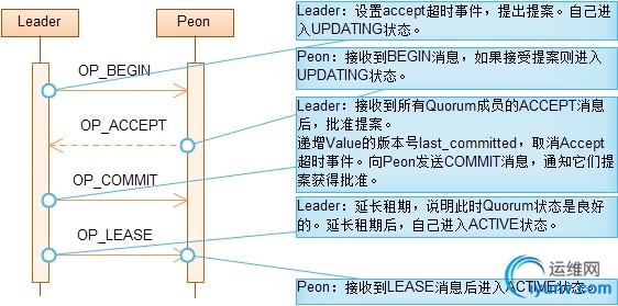

  Paxos算法分成两个阶段,第一个阶段为Prepare阶段。在这阶段中,(a)Proposer选择它知道的最大提案号n,并向所有Acceptor发送Prepare消息。(b)Acceptor承诺不再接受编号小于n的提案,(c)并返回它接受的编号小于n的提案中编号最大的提案给Proposer。这个过程中,如果Proposer选择的不是最大的提案号,那么Acceptor将拒绝Proposer的提案,而Proposer遭到拒绝后会提出编号更大的提案。这样循环反复,Proposer最终可以提出编号最大的提案。另外,Acceptor返回接受的编号小于n的提案中编号最大的提案给Proposer的目的是为让Proposer决定新提出的提案的值。对Ceph而言,由于Leader可以控制提案的进度,运行一次Paxos算法只有一个提案在审批,每次算法Leader都能够由自己决定提案的值,所以Peon不必返回接受的编号小于n的提案中编号最大的提案
  Ceph中Paxos算法的实现,省略了Prepare阶段,并且Leader选举成功后每次执行算法使用同一个提案号。在Prepare阶段要完成(a)、(b)和(c)三件事,前两件事在Recovery阶段完成,Leader和Peon的已接受的最大提案号保持相同。最后一件事情,由于Leader的存在不需要做。
  Paxos算法的第二阶段为Accept阶段。在这个阶段中,(d)Proposer根据在Prepare阶段中学习到的知识提出提案。(e)Acceptor根据接受到的提案的提案号决定拒绝还是接受。最后,(f)Proposer根据反馈情况决定提案是否得到批准。对Ceph来说,每次算法只有一个提案所以可以直接决定提案的值,因此不必关心(d)。对(e)和(f)的实现和标准Paxos算法保持一致。
  Ceph的Paxos存在如下几个状态:
  1) Recovery状态:Leader选举结束后进入该状态。该状态的目的是同步Quorum成员间的状态;
  2) Active状态:即空闲状态,没有执行Paxos算法审批提案;
  3) Updating状态:正在执行Paxos算法审批提案;
  4) Updating Previous状态:正在执行Paxos算法审批旧提案,旧提案即Leader选举之前旧Leader提出但尚未批准的提案。

void Paxos::begin(bufferlist& v)
void handle_begin(MMonPaxos *begin)
void handle_accept(MMonPaxos *accept)
void commit()
void handle_commit(MMonPaxos *commit)
Paxos属性
proposals //提案列表
accepted  // 接受(accept)新提案的节点,包括Leader和Peon
