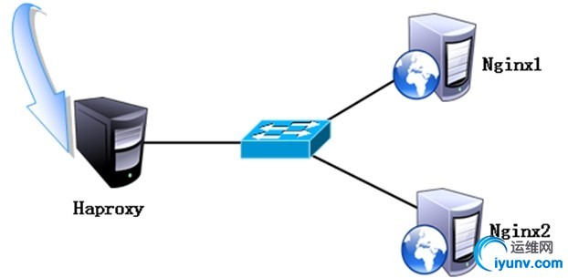

    本案例使用三台服务器模拟一台Web集群
                                      Haproxy集群拓扑

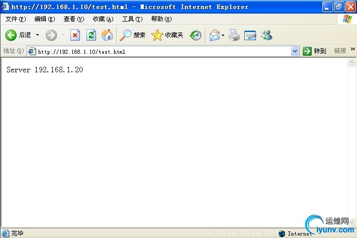

    在客户端使用浏览器打开http://192.168.1.10/test.html,浏览器显示信息如图所示
                                         第一次访问的显示信息

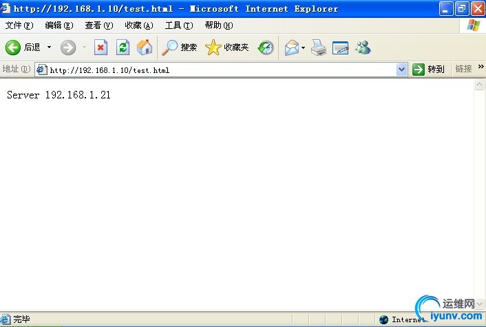

    再次打开一个新的浏览器页面访问http://192.168.1.10/test.html,浏览器显示信息如图所示
                                         第二次访问的显示信息
    可以看到集群的负载均衡调度已经生效,已经满足了集群的高性能需求
