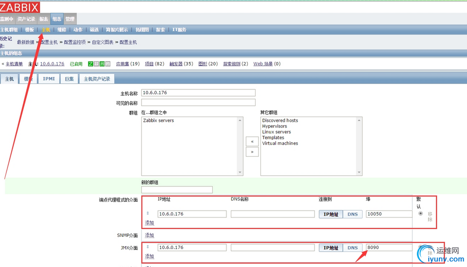

好了,在web端开始配置了,配置如下图所示:
其中的端口需要填写两个,第一个是agentd的侦听端口,第二个是jmx的侦听端口,这个端口8090是我们在tomcat客户端的server.xml文件中定义的。
将该主机关联到相应的模板上去:

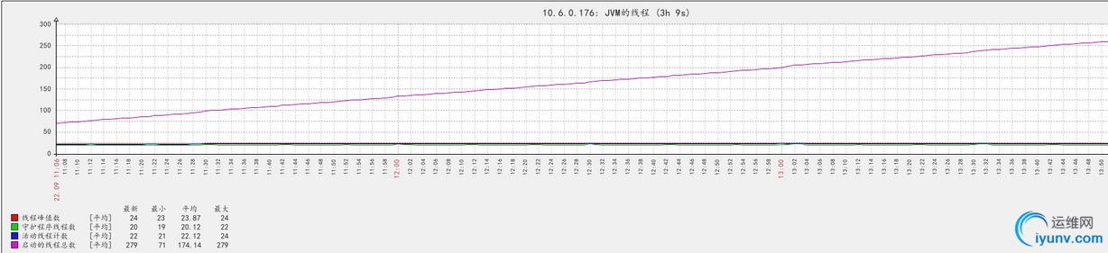

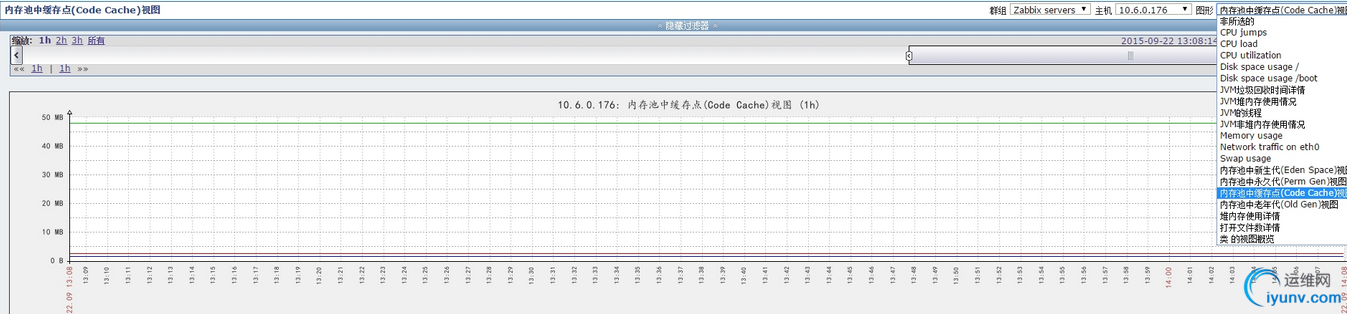

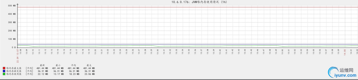

之后就等待出数据了,该模板中的某些键值在tomcat中不支持,我目前还不知道是什么情况,可能和tomcat中得配置参数有关系吧。下面展示一下出图的效果,这个模板各位也可以拿回去自己进行修改:
