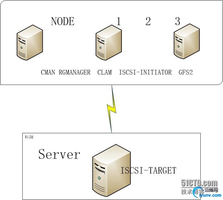

共四台主机,
192.168.100.128 Aries.lansgg.com               存储共享服务器
192.168.100.129 node1.lansgg.com             测试客户端
192.168.100.130 node2.lansgg.com             测试客户端
192.168.100.131 node3.lansgg.com             测试客户端
目的:存储server通过iscsi共享,node 1 2 3 三台主机挂载存储,达到高可用,灵活性机制。利用RHCS搭建GFS2高可用集群文件系统,且保证3个节点对存储设备能够同时读写访问。

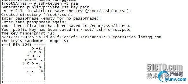

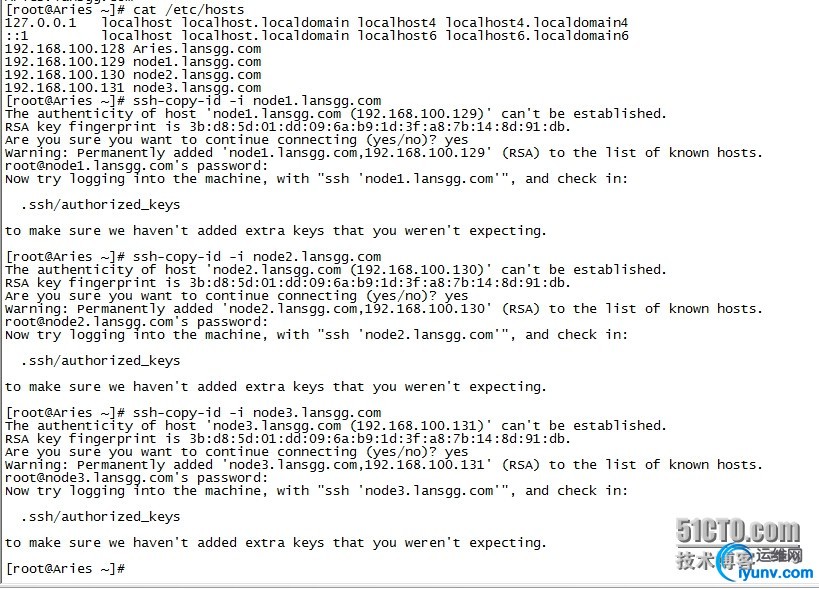

一、配置登录方式
[iyunv@Aries ~]# ssh-keygen -t rsa
[iyunv@Aries ~]# ssh-copy-id -i node1.lansgg.com
[iyunv@Aries ~]# ssh-copy-id -i node2.lansgg.com
[iyunv@Aries ~]# ssh-copy-id -i node3.lansgg.com
[iyunv@Aries ~]# for i in 1 2 3; do ssh node${i}.lansgg.com 'service iptables stop';done
[iyunv@Aries ~]# for i in 1 2 3; do ssh node${i}.lansgg.com 'setenforce 0';done

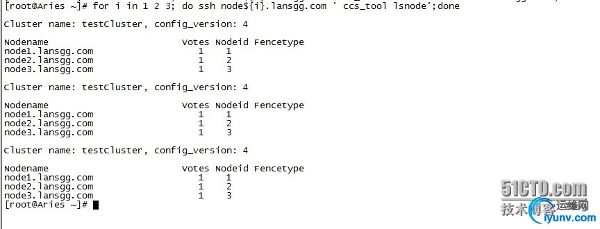

查看已经添加完成的节点及相关信息:
[iyunv@Aries ~]# for i in 1 2 3; do ssh node${i}.lansgg.com ' ccs_tool lsnode';done

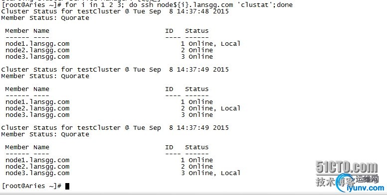

查看集群状态信息:
[iyunv@Aries ~]# for i in 1 2 3; do ssh node${i}.lansgg.com 'clustat';done

5、 检查已经添加的节点:
[iyunv@node1 ~]# ccs_tool lsnode
Cluster name: testCluster, config_version: 4
Nodename                        Votes Nodeid Fencetype
node1.lansgg.com                   1    1
node2.lansgg.com                   1    2
node3.lansgg.com                   1    3
6、 检查集群健康状态:
9
[iyunv@node1 ~]# clustat -i 3
Cluster Status for testCluster @ Tue Sep  8 14:45:06 2015
Member Status: Quorate
Member Name                                                     ID   Status
node1.lansgg.com                                                    1 Online, Local
node2.lansgg.com                                                    2 Online
node3.lansgg.com                                                    3 Online

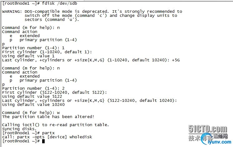

在其中一个节点上格式化一个分区
安装 gfs2 进行 gfs 分区

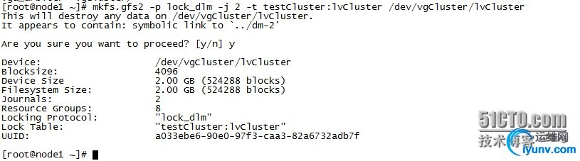

使用gfs2命令工具在之前创建好的/dev/sdb1上创建集群文件系统gfs2,可以使用如下命令
[iyunv@node1 ~]# mkfs.gfs2 -j 3 -p lock_dlm -t testCluster:sdb1 /dev/sdb1
mkfs.gfs2为gfs2文件系统创建工具,其一般常用的选项有:
-b BlockSize:指定文件系统块大小,最小为512,默认为4096;
-J MegaBytes:指定gfs2日志区域大小,默认为128MB,最小值为8MB;
-j Number:指定创建gfs2文件系统时所创建的日志区域个数,一般需要为每个挂载的客户端指定一个日志区域;有几个node节点就要指定几个
-p LockProtoName:所使用的锁协议名称,通常为lock_dlm或lock_nolock之一;
-t LockTableName:锁表名称,一般来说一个集群文件系统需一个锁表名以便让集群节点在施加文件锁时得悉其所关联到的集群文件系统,锁表名称为clustername:fsname,其中的clustername必须跟集群配置文件中的集群名称保持一致,因此,也仅有此集群内的节点可访问此集群文件系统;此外,同一个集群内,每个文件系统的名称必须惟一。

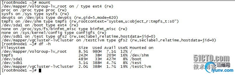

新建目录进行文件系统挂载
[iyunv@Aries ~]# for i in 1 2 3 ; do ssh node${i}.lansgg.com 'mkdir /test ' ;done
[iyunv@node1 ~]# mount /dev/sdb1 /test/
[iyunv@node1 ~]# echo "test" > /test/test.tt
如果分区无法识别,可以重启系统尝试
挂载gfs分区,查看是否存在node1上创建的text.tt
[iyunv@Aries ~]# for i in  2 3 ; do ssh node${i}.lansgg.com 'mount /dev/sdb1 /test/ ; cat /test/test.tt ' ;done
test
test

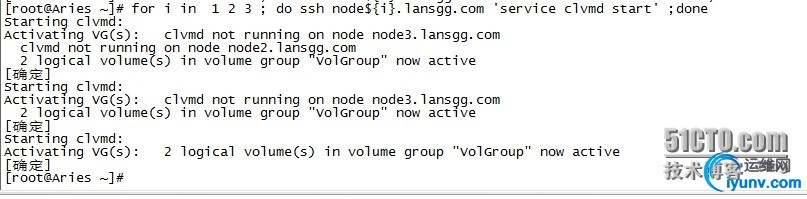

四、配置使用CLVM(集群逻辑卷)
在RHCS集群节点上安装lvm2-cluster
[iyunv@Aries ~]# for i in  1 2 3 ; do ssh node${i}.lansgg.com 'yum -y install lvm2-cluster ' ;done
在RHCS的各节点上,为lvm启用集群功能
[iyunv@Aries ~]# for i in  1 2 3 ; do ssh node${i}.lansgg.com 'lvmconf --enable-cluster' ;done
为RHCS各节点启动clvmd服务
[iyunv@Aries ~]# for i in  1 2 3 ; do ssh node${i}.lansgg.com 'service clvmd start' ;done

格式化逻辑卷 为 gfs
[iyunv@node1 ~]# mkfs.gfs2 -p lock_dlm -j 2 -t testCluster:lvCluster /dev/vgCluster/lvCluster
挂载逻辑卷 到 /testClvm
[iyunv@Aries ~]# for i in  1 2 3 ; do ssh node${i}.lansgg.com 'mkdir /testClvm' ;done
[iyunv@node1 ~]# mount /dev/vgCluster/lvCluster /testClvm/
[iyunv@node2 ~]# mount /dev/vgCluster/lvCluster /testClvm/
[iyunv@node3 ~]# mount /dev/vgCluster/lvCluster /testClvm/
Too many nodes mounting filesystem, no free journals
# 发现node3挂载不了,因为刚才创建了2个journal,需要再添加一个
[iyunv@node1 ~]# gfs2_jadd -j 1 /dev/vgCluster/lvCluster
Filesystem:            /testClvm
Old Journals           2
New Journals           3
再次node3挂载
[iyunv@node3 ~]#
