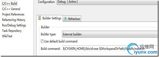

  4.正式开始设置,还记得吗?第一步要干嘛?编译对吧,那么编译的时候是执行make.sh的,所以需要diy编译执行命令,这个配置基本上和ub平台上差不多,如图:
  看见没?上面大声疾呼需要配置cygwin_home就是在这个等着用呢,否则只能硬编码。

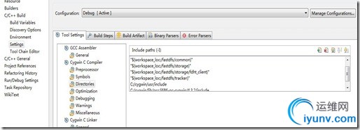

  5.加入项目引用,也和ub上一样,如图:
