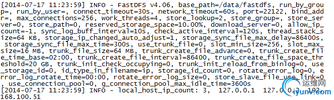

  查看日志对应data/fastdfs/log/trackerd.log,出现如下情况,没有error则恭喜说明安装成功。
