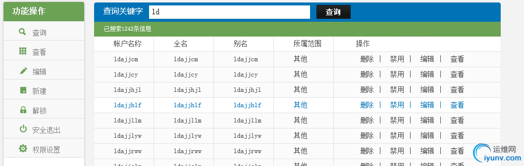

  自此,AD信息管理的内容结束,其实主要是为了解决搜索的问题。这里贴一个运行截图。由于操作中有数据转换,所以执行搜索花了2~3秒,但是作为一个管理系统还可以接受。下一篇的内容是.net调用PowerShell组件以达到管理Exchange的目的。
