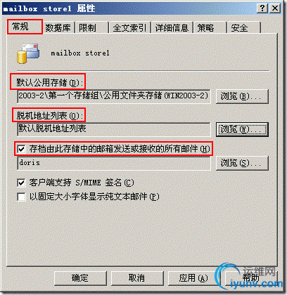

  可以在新建的存储组中创建邮箱存储或者公用存储,用于保存邮箱或者公用文件,如图所示;
  客户端打开Outlook时,Exchange中的Information store服务便会关联此存储组,进行用户邮件的存储操作。单击新建的Mailbox store1 属性,如图所示;
  默认公用存储是指:用户打开邮件时,同时打开公共文件夹,此处可指定默认公共文件夹的位置,如本机的相应位置或者离本机最近的服务器的文件夹的位置。
  脱机地址列表是指:用户使用outlook时会使用地址列表,可以指定此存储组中用户使用的地址列表。
  存档由此存储中的邮箱发送或接收的所有邮件是指:将此存储组的所有进出的邮件全部备份到指定的邮箱中,便于监控用户邮箱。如图doris监控进出此存储组的所有邮件。客户端察觉不到。

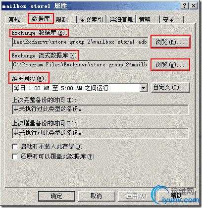

  数据库选项卡中可以设置Exchange数据库的存放位置。
  单击浏览可以移动Edb和Stm数据库文件;此为exchange存储组数据库的文件;
  维护间隔可以自定义设定,建议在晚上或服务器空闲时维护,即删除用户已删除的邮件,更新邮件等等操作。此为在线维护。

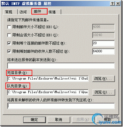

  若exchange邮件量较大时,建议移动SMTP虚拟服务器中队列的位置,进一步提高性能;

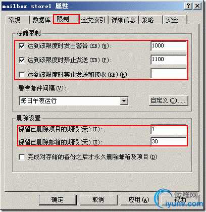

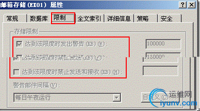

  单击限制选项卡,可以对用户的邮箱进行详细的设置,如图所示;建议设置警告禁止发送的大小,即邮箱存储到达一定限度时发出清理警告,到达一定限度时禁止发出邮件,不推荐设置禁止发送和接收,方便没有时间清理邮件的用户可以继续接收邮件。
  删除设置中:
  保留已删除项目的期限是指:对于用户已删除的邮件在邮箱中保留的时间。
  保留已删除邮箱的期限是指:已在AD用户和计算机中删除的用户,对其邮箱保留的时间(离职用户的邮箱保留时间)

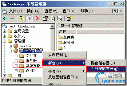

  设置方法:单击管理组-系统策略-新建-系统策略容器,如图,创建系统策略文件夹; DSC0007.gif

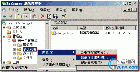

  右击系统策略文件夹-新建;可创建三种策略;公用存储策略邮箱存储策略服务器策略
  以邮箱存储策略为例,如图所示;

  限制(策略)可以设定存储限制:邮箱大小达到限度时发出警告,警告邮件间隔,可自定义时间间隔,存储限制中建议设置前两项,即警告和禁止发送邮件,禁止接收和发送设置为空,方便没有时间整理的用户继续接收邮件,但不能发送邮件。

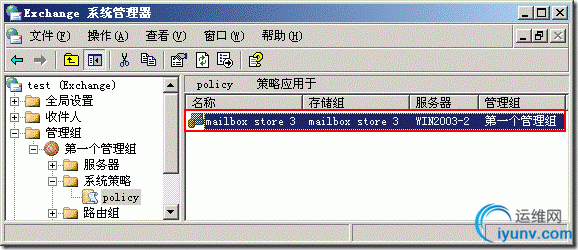

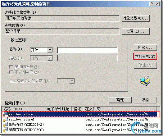

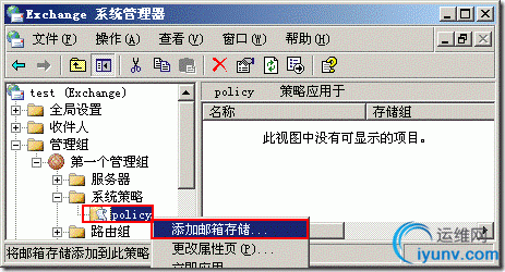

  设置完成后需要应用到组织中不同的服务器的邮箱仓库中,右击策略选择添加邮箱存储;
  弹出对话框,选择将受此策略控制的项目,选择要将策略实施到的数据库仓库,如图所示;
  弹出对话框,询问是否确定要将项目添加到此策略,单击。则刚设置的此邮箱系统策略策略已经实施到相应的邮件服务器中,如图所示;policy系统策略和win2003-2邮件服务器的mailbox store 3存储组成功绑定。
  验证绑定成功方法:单击服务器-第一个存储组-邮箱存储-属性,可以看到刚刚进行设定的策略。且不能改动。

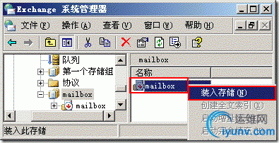

  存储组及数据库创建完成之后,需要装入存储才能使用,如图所示:

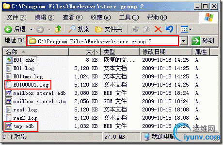

  其数据库文件存放在C:\Program Files\Exchsrvr\store group 2中, DSC00018.gif
  其中,Mailbox store1.edb和Mailbox store1.stm存储邮箱数据库的实体文件,Mailbox store1.edb存储来自Exchange的内部邮件,Mailbox store1.stm存储通过SMTP与外网相连的邮件。
  E01.log即为第二个存储组的日志文件,为5M。Exchange2003事务日志文件5M为一个文件。
  注意上图中红笔勾选的部分:E0100001.log为Exchange事务日志文件,编号为00000~FFFFF,tmp.edb为临时数据库文件。

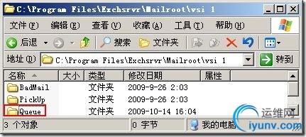

  用户信件通过SMTP发往其他服务器之前和从其他服务器接收信件到用户邮箱之前,会将信件存储到SMTP queue队列中,如图所示,queue文件的I/O读写速度快慢是决定信件收发快慢的一个原因之一。如果信件流量很大,可将三个目录文件夹移动到专用的raid阵列中以提高用户邮件收发的瓶颈速度限制。

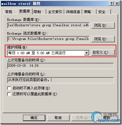

  单击ESM-管理组-第一个管理组-服务器-存储组-存储仓库名称属性,数据库选项卡中可以看到维护间隔,如图所示,此时间段内用户可以访问数据库。
  在线维护的目的:通过查询活动目录和对数据库的整体扫描来确定存储组store中是否有被删除的邮箱和邮件,并将其标记,如果超过了保留时间则释放其占用的空间,将其回收。
  注:回收空间不等于数据库文件减小,而是数据库中多出相应的被删除空间的容量,以便下次数据继续写入。
  进行在线维护之后,系统日志会多出一个ID为1221的日志。显示数据库有多少被释放的空间空闲。

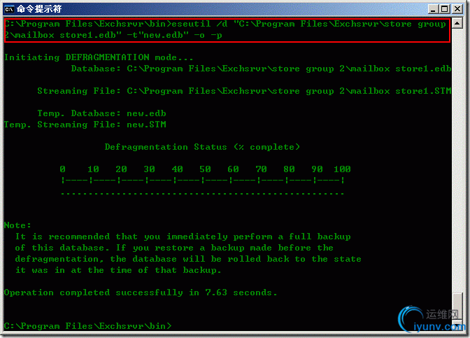

  打开命令行提示符,来到exchsrvr/bin路径下,输入eseutil /d 指定所针对操作的数据库文件的路径,将整理结果放到一个新的临时数据库中,-o –p为写入之后停止不要自动加载数据库,然后将新数据库文件替换原数据库文件,改名为原来的名称即可。建议整理完毕之后马上做一次全备份。在删除原数据库文件。
  /b<database> 使用指定名称生成备份副本
  /t<database> 设置临时数据库名称(默认名称为Tempdfrg.edb)
  /p 保留临时数据库(即不要安置)
  /o 抑制徽标
