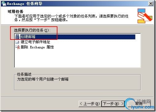

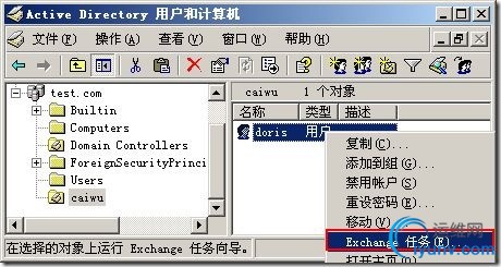

  右击任一用户,选择Exchange任务,如图所示:
  在Exchange任务向导页面中,选择“创建邮箱”如图所示;
  即为用户doris创建一个邮箱。此处可以设置用户doris的别名,建议不要修改。
  若为多个用户创建邮箱,选中多个用户,右击选择“Exchange任务”,任务中选择“创建邮箱”即可。

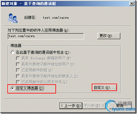

  新建一基于查询的通讯组,输入组名;
  选择自定义筛选器,点击自定义;

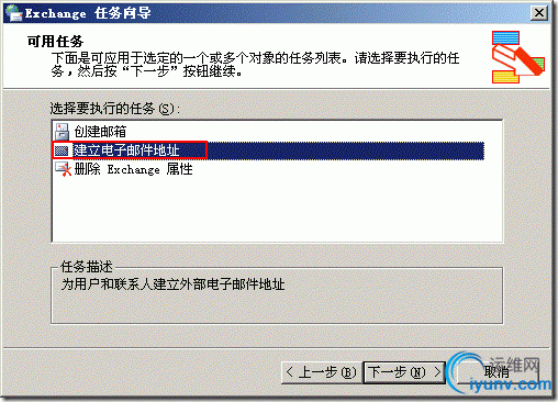

  企业的用户都有自己的域内帐户和exchange邮箱,如果用户由于工作需要希望使用外部邮箱,而不是重新创建一个内部exchange域帐户邮箱,此时需要将此用户的外部邮箱在AD用户和计算机中登记,以方便此用户与外部邮箱的联系。
  打开AD用户和计算机,选择用户,右击Exchange任务,选择“建立电子邮件地址”
  在外部邮件地址处单击修改;
  点击SMTP地址;
  在常规选项卡中,输入此用户的外部邮件地址,单击确定。即可为此用户创建一个外部邮件地址。

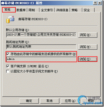

  单击ESM-管理组-第一个管理组-服务器-第一个存储组-邮箱存储属性的常规页面中,如图所示(若已设定邮箱策略,则在系统策略中单击对应的策略邮件打开)
  勾选部分点击浏览,指定一个用户或者组,在Exchange中发送接收的所有邮件都会转发到指定的用户中,方便监听所有邮件往来。建议:用于监听的此用户邮箱最好存在于同一存储组中

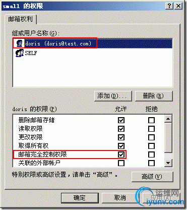

  AD用户和计算机中单击用户属性,选择Exchange高级,单击邮箱权利。
  如赋予doris可以打开查看small邮箱的权限,添加doris,然后赋予相应的权限,此时doris就可以操控small的邮箱,仅赋予邮箱完全控制权限,便可以打开small的邮箱。

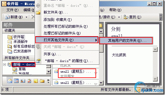

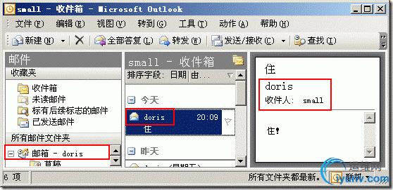

  以doris登录系统,打开outlook,选中个人邮箱doris文件夹,右击“打开其他文件夹”“其他用户的文件夹”
  注意,下图中,发件人为small。
  弹出对话框要求输入用户名和文件夹类型,通常指定收件箱。
  单击确定,如图,即打开了small的邮箱的收件箱;注意:收件人为small,发件人为doris。在doris的邮箱下打开的。

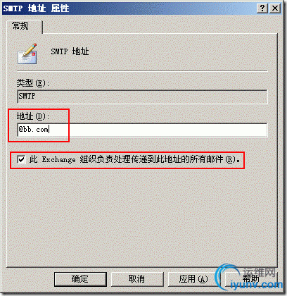

  因为需要,公司将已搭建好的AD域环境联入网络,在网络中申请一个域名,与公司内部的AD域名不一致,公网不知公司内部网络域名,需要将其进行设置,将公网域名邮件通过邮件服务器接受下来转到内网的信箱中(即内网域名为test.com,申请的公网域名为bb.com,公网上发往bb.com的邮件被Exchange邮件服务器接受下来转到test.com内网的邮箱中)设置方法如下;

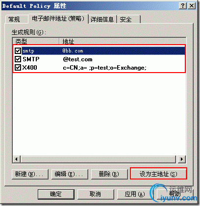

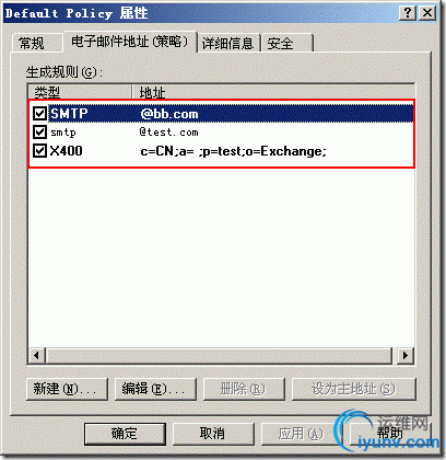

  单击组织-收件人-收件人策略-默认策略,如图所示:

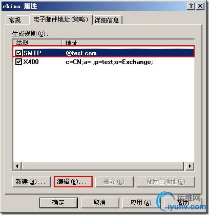

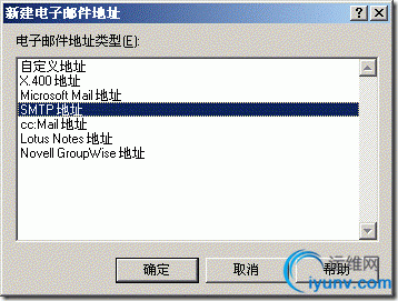

  单击默认策略属性-电子邮件地址(策略)选项卡,点击新建
  选择SMTP地址,单击确定;
  勾选“此exchange组织负责处理传递到此地址的所有邮件”复选框,地址中输入新建的公网域名,格式为@company.com,单击确定;
  选中刚刚添加的SMTP域名地址,单击设为主地址,单击确定,

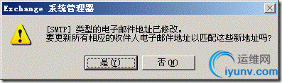

  弹出确认对话框,单击是;
  如图,@bb.com为SMTP的主电子邮件地址
  注意:如果不希望每个用户都具有第二个电子邮件地址。则单击“否”,然后必须为需要此地址的特定用户创建另外的收件人策略,或为每个用户手动添加地址。

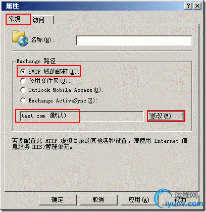

  打开前端服务器win2003gc的ESM-管理组-服务器<服务器名称>-协议-HTTP-exchange虚拟服务器右击新建虚机目录。
  常规选项卡中输入china,Exchange路径选择SMTP域的邮箱,点击修改。
  选择cn.test.com域。
  此时域名更改为cn.test.com
  如图,创建好了china与hongkong两个虚拟目录。

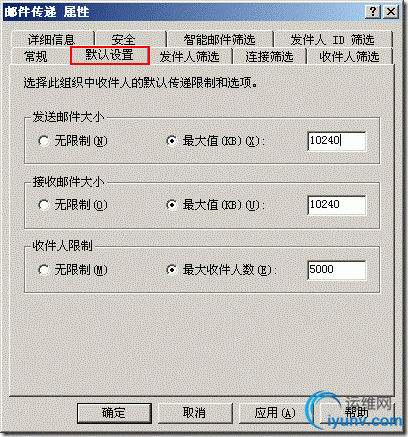

  全局设置即设置exchange服务器与Internet相连时用户邮件大小,用户邮件须小于等于此大小才能由此服务器发往外网。

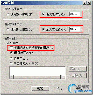

  单击AD用户和计算机-用户属性,在弹出的页面中单击Exchange常规选项卡,单击传递限制;
  注:传递限制设定的是每封邮件的大小限制,存储限制是每个邮箱的存储大小限制(此处设置优先级高于全局设置)
  可以设定发送邮件和接收邮件的大小,如图所示,默认使用默认限制,仅来自通过身份验证的用户,即只来自此域的用户,公网的邮件无法身份验证。

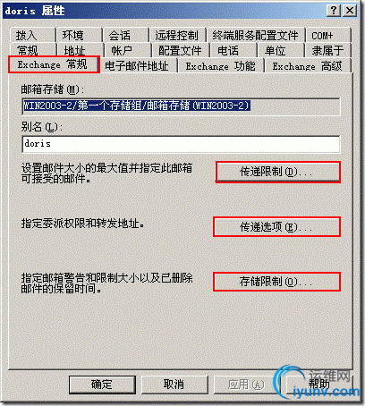

  AD用户和计算机用户属性exchange常规选项的设置
  单击AD用户和计算机-用户属性,选择Exchange常规,可对用户单独进行邮箱的相关设置;
  (注:此处设置优先级高于ESM全局设置中的设置)
  “传递限制”可在配置界面中设置用户邮件接收/发送时的一些参数。
  “传递选项“中可设置代表发送的权限。
  “存储限制”允许设置用户邮箱容量以及邮箱删除后的保留时间。
  注:传递限制设置收发邮件的大小,存储限制设置邮箱的大小。
  传递限制选项卡中可以设置最大发送邮件大小及最大接收邮件大小,仅来自通过身份验证的用户是指只有经过身份验证的用户发来的电子邮件才会被邮箱接收,勾选此项此用户便收不到互联网邮件,因为互联网的发件人不可能通过Exchange服务器的身份验证;接受邮件默认接受来自任何用户发来的邮件,可设置为只接受特定用户发来的邮件或排除特定用户发来的邮件。

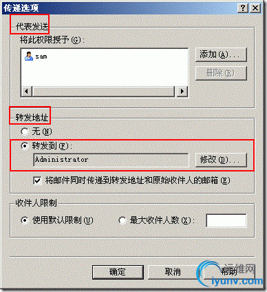

  传递选项中可设置代表发送的权限,代表发送指赋予其他用户以赋予者的名义向外发送邮件,如秘书代表经理发信,Doris中设置代表发送将发送的权限赋予small,small便可使用doris的用户身份发送邮件。

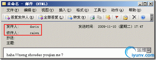

  small帐户下,单击Outlook新建邮件,在选项中添加发送人,创建邮件,注意发件人为doris,即另一个被授予代表发送权限的帐户。
  进入test帐户,打开Outlook即可看到一封邮件如图所示:
  代表发送设置成功。即small可以代表doris像其他用户发送邮件,doris赋予small了代表发送的权限。

  转发地址允许将当前邮箱用户收到的邮件转到另外一个指定的邮箱中,如果选中“将邮件同时传递到转发地址和原始收件人的邮箱”原始收件人和转发邮箱都将收到发来的邮件;如果不选中此选择,只有转发邮箱能收到发来的邮件。用于监视某一用户邮件往来;如下图所示,doris发给用户的邮件会直接转发到Administator中,用户则收不到来自doris的邮件,将“将邮件同时传递到转发地址和原始收件人的邮箱”勾选上,Administrator与用户将都能收到来自doris的邮件(Administrator可以用于监视doris的邮件比较方便/或将长期出差的用户邮件转发到外部电子邮件中)
  应用场景:将邮件转发到经常出差的外部用户邮箱中,需要新建一个联系人,将外部电子邮件地址添加其中,转发到填写联系人名称。

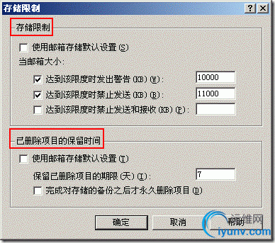

  “存储限制”设置邮箱的容量以及邮箱删除后的保留时间。默认使用邮箱存储的默认设置。可修改存储设置。
  如图所示,当用户邮箱达到100M时,Exchange服务器将向邮箱中发出一封警告邮件,提醒用户应及时删除不用的邮件;当邮箱容量达到110M时,用户将不能用自己的邮箱向外发送邮件,但仍然可以接收邮件;当用户邮箱达到120M时,用户将既不能发送邮件,也不能接收邮件,建议设置前两项,禁止接收和发送设置为空,方便没有时间整理的用户继续接收邮件,但不能发送邮件(此为为某个用户单独设定邮箱大小)
  保留已删除项目的期限设定为7天,用户邮件被删除后的7天内仍然会保留在邮箱存储中,可以在邮件保留期内通过Outlook从“已删除邮件”中恢复被删除的邮件。

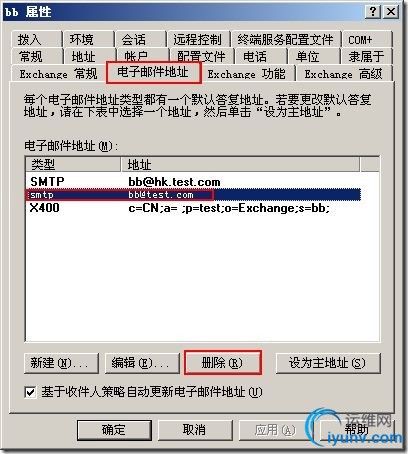

  在生成规程页面中单击新建的@xx.test.com,单击设为主地址,即此邮件服务器下的用户对外发送的邮件域名即为@xx.test.com.

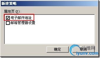

  在ESM-收件人-收件人策略-新建-策略中,选择电子邮件地址策略,在常规选项卡中输入策略名称,单击修改,如图所示;
