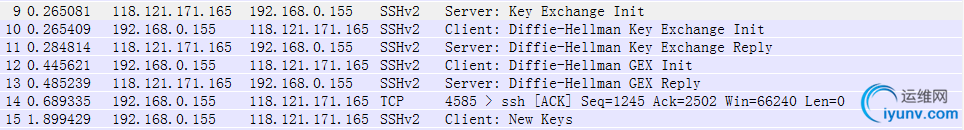

  整个交换过程有5个数据包:按顺序分别是1、dh key exchange init;2、dh key exchange reply;3、dh gex init 4、dhgex reply 5、new keys

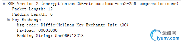

  1、dh key exchange init(30)
  客户端告诉服务器开始DH交换。

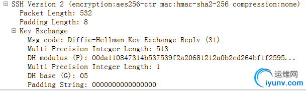

  2、dh key exchange reply(31)
  服务器将生成的P和G发给客户端。

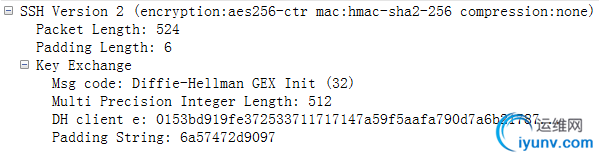

  3、dh gex init(32)
  客户端收到服务器发过来的P和G后,自己计算出e返回给客户端
  4、dh gex reply(33)

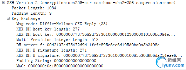

  服务器收到客户端的e后,根据算法计算出秘钥值K。然后使用sha256算法将一些已知信息hash加密为H(具体过程后面会提到),并用rsa将hash值签名。最后发送rsa的公钥、dh的f值、rsa签名后的hash信息发回客户端。

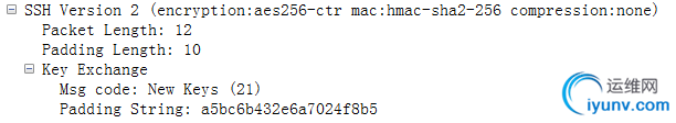

  5、new keys(21)
  客户端根据服务器发回的f计算出同样的k值,并根据同样的已有信息hash计算得到H后使用服务器发来的rsa公钥校验服务器发回的hash值的签名,根据得到的hash值H即会话用的session_id,再进行特定的hash运算(参见下文)即可得到以后用于数据加密的秘钥。如果校验无误,返回new key(21),表示秘钥交换的过程完毕,以后的数据都将由所得秘钥进行加密。
