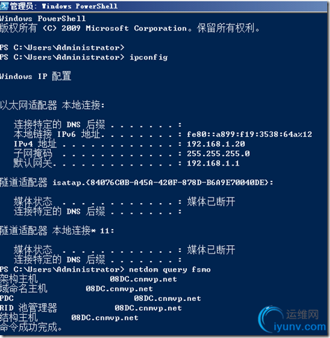

  一,首先安装好一台08 server 并提升为域,如图,08dc是主机名,cnmvp.net是域名,系统版本是     08R2 sp1

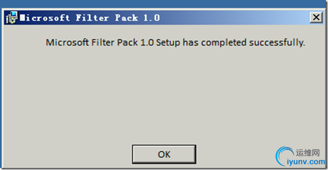

  二,根据官方的部署文档,我们首先应该在集线器传输或者邮箱服务器角色上安装Microsoft           Filter Pack,由于我们这次是角色都在一起,所以就不分哪台里安装了,下载地                 址:http://www.microsoft.com/en-us/download/details.aspx?id=20109

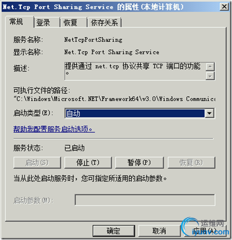

  四,在集线器或邮箱服务角色服务器上Net.Tcp Port Sharing Services服务的启动类型设置为自       动,默认是手动启动

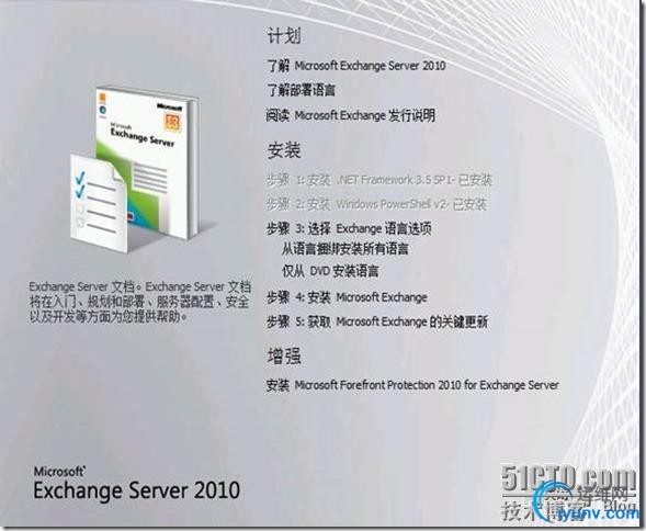

  五,运行Exchange安装程序,确保前2步已经变成了灰色,说明已经安装好了,选择语言为DVD安装

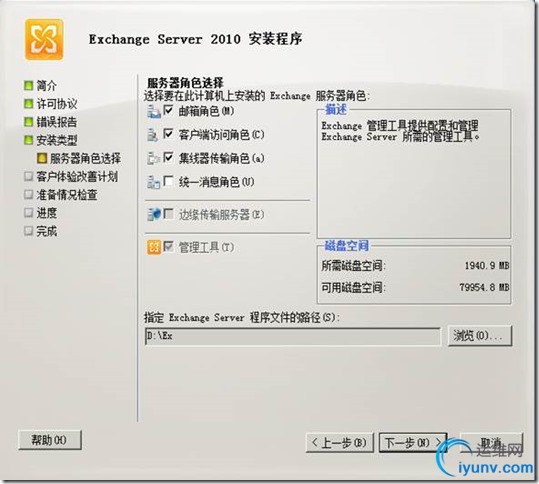

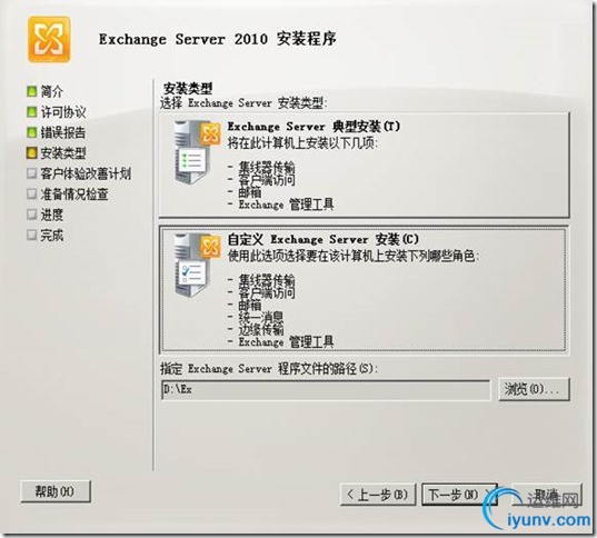

  六,进入Exchange的安装界面,简介略过,接受许可略过,错误报告选择否略过,安装类型里。可     以根据自身情况进行规划,一般MB一台,HUB和CAS一台,Eadg一台,我们这里就使用典型的类     型来安装,选择自定义下一步,注意:我没有使用默认安装路径,实际,由于Ex的日志占用空     间很厉害,所以建议你装到非C盘的其他大容量的盘符上!
  七,选择MB、HUB、CAS、MT并下一步

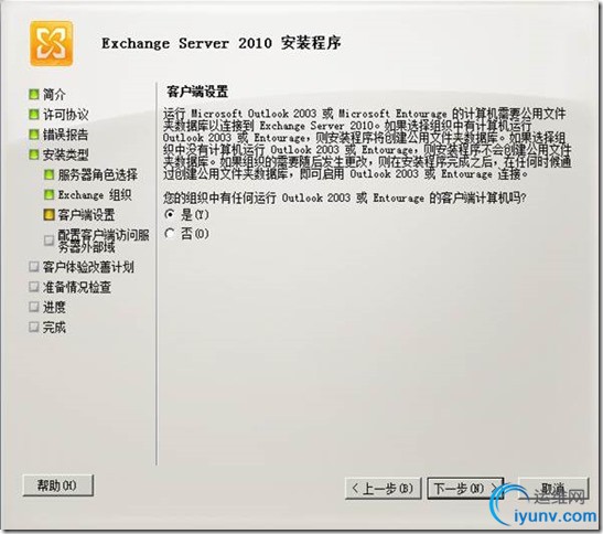

  九,客户端设置,如果环境中还存在outlook的老版本,比如03的,那么必须选择是,如果选择否的    话,他不会创建公用文件夹数据库,公共文件夹数据库的作用后期在谈!所以这里一定要慎重!

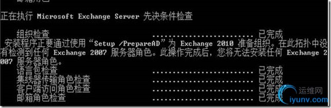

  十一,情况检查,首先会检查安装Ex的前提条件是否都满足,只有满足了才可以继续下去,可以看       出有一个 警告,告诉我们还没有准备域、林等架构,需要使用setup /prepareAD,不过不用       担心,Ex2010会帮我们进行自动扩展,所以说Ex2010部署起来很方便,必须要在手动的一个       一个去准备!

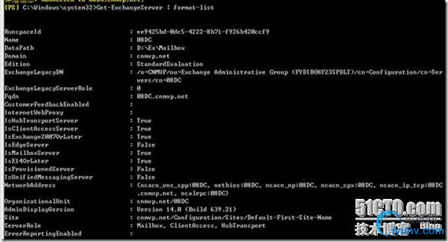

  十三,完成后的检验,打开Exchange命令行管理程序中运行Get-ExchangeServer | format-list将       显示运行此 cmdlet 时在指定服务器上安装的所有 Exchange 2010 服务器角色。

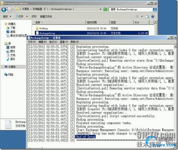

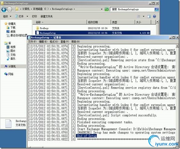

  十四,查询日志,通过搜索关键字“error”进行排查,如果有索引到,就根据error后面的信息进       行故障的排查,默认安装日志在c:\exchangesetuplogs\exchangesetup.txt

  二,根据官方的部署文档,我们首先应该在集线器传输或者邮箱服务器角色上安装Microsoft Filter Pack,由于我们这次是角色都在一起,所以就不分哪台里安装了,下载地址:http://www.microsoft.com/en-us/download/details.aspx?id=20109 他的作用将在后期的文档中进行说明!

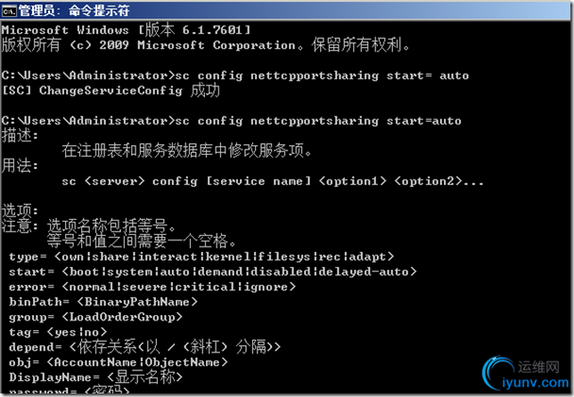

  四,在集线器或邮箱服务角色服务器上Net.Tcp Port Sharing Services服务的启动类型设置为自动,默认是手动启动,注意:start= 后面是需要有一个空格的,不能直接跟 auto,不然会报错

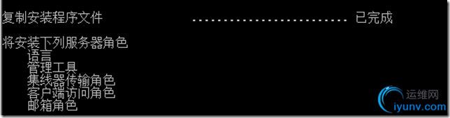

  1, 开始复制文件并提示将要进行的动作
  2, 执行先决条件的检查,并提示安装程序会通过使用“setup /prepareAD”为Excahgne 2010准备组织
  3, 开始配置exchange server,可以看出进行了组织准备、管理工具、集线器、客户端访问、邮箱等角色,配置完成,提示我们需要重启服务器!

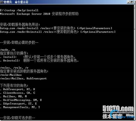

  关于具体的参数使用,请使用setup /help:install
  六,完成后的检验,打开Exchange命令行管理程序中运行Get-ExchangeServer | format-list将显示运行此 cmdlet 时在指定服务器上安装的所有 Exchange 2010 服务器角色。
  七,查询日志,通过搜索关键字“error”进行排查,如果有索引到,就根据error后面的信息进行故障的排查,默认安装日志在c:\exchangesetuplogs\exchangesetup.txt

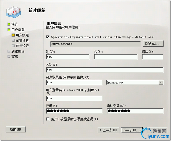

  2, 新建用户或者现有用户,一个是AD域里还不存在这个账号,在新建的时候可以同时建立AD账号以及邮箱,一个是现有用户,也就是说账号必须已经存在AD数据库里,下一步,在用户信息里
  可以选择用户所在的OU,并可以勾选用户下次登录是否要更改密码
  3, 邮箱设置里,如果有多个数据库可以进行选择,默认情况下,邮箱的组成是根据别名来的,可以更改,后期在讲!完成后就已经新建立了一个用户邮箱!

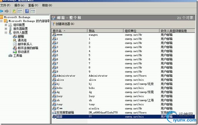

  3, 返回邮箱控制台,我们可以看到已经批量建立出来的邮箱,当然AD也一定有这个账号

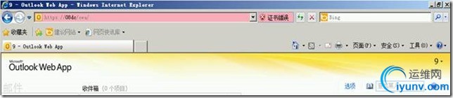

  4, 使用其中一个账号登录测试,账号9已经 可以登录邮箱

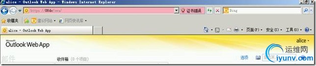

  3, 使用Alice进行登录

  说明:有些中文字符在powershell的支持好像不是很好,相信细心的朋友已经看到了,批量建立的时候显示名是乱码,这个还没有找到相关修改的代码,并且启用MIS里的用户邮箱的时候,甜甜的alias名字时乱码,在EMC里显示的是乱码,在我们的实际生产环境中,以中文命名的几率基本是100%,所以这也就造成了我们的一些不便!

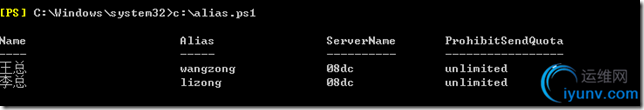

  针对启用邮箱出现的乱骂我们有2种解决方法,第一种解决方法如下:
  将下列内容copy到一个记事本中,并把这个文件存为alias.ps1文件
  $list=Get-Mailbox
  ForEach ($item in $list)
  $user=Get-User $item
  $sam=$user.SAMAccountName
  Set-Mailbox $item –Alias "$sam"
  注:$list=Get-Mailbox代表邮箱变量。
  $item代表每个邮箱的属性变量。
  $sam=$user.SAMAccountName代表每个用户的登录名变量
  把alias.ps1文件保存到C盘目录下。然后打开EMS输入:c:\1.ps1
  修复后的结果!
