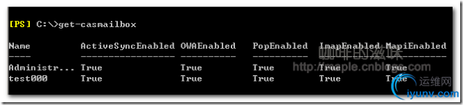

  0. 安装完Exchange server后,通过命令get-casmailbox检查默认情况下exchange用户对协议的支持
  从以上截图可以看出,默认安装完Exchange server后,系统就已经启动了所有用户对activesync, owa, pop, imap, mapi协议的支持。
  但是为什么用户无法通过pop或imap收发邮件呢?答案是虽然系统默认就对所有用户启用了pop和imap,但是系统并没有设置pop3和imap4服务为自动启动。
  所以我们需要做的就是启动pop3和imap4服务,并对他们进行配置。

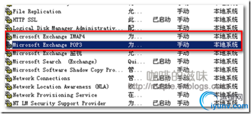

  1. 启动pop3和imap4两个服务
  默认系统不会自动启动这两个服务,有两种方法启动这两个服务:
  a. 开始--管理工具--服务--,找到"microsoft exchange pop3" 和"microsoft exchange imap4"两个服务,设置其“属性”为“自动”,然后“启动”。
  如图:

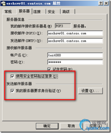

  a. 系统默认配置情况下(登录方式:securelogin)  对应的 outlook express配置如下:

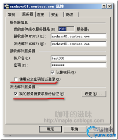

  b. 修改登录方式为PlainTextLogin, 对应outlook express配置如下:
  运行命令:set-popsettings -logintype plaintextlogin  并重新启动microsoft exchange pop3服务以应用新的设置
