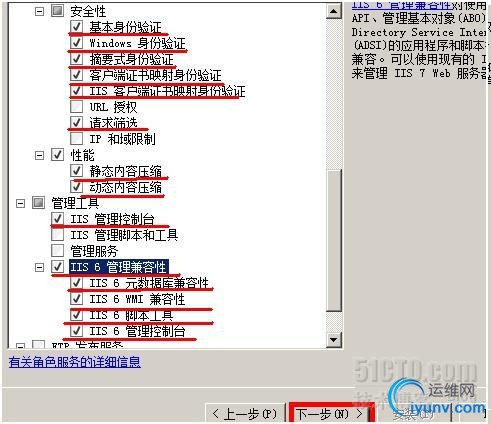

  2:从http://go.microsoft.com/fwlink/?linkID=123380下载并安装“2007 Office System转换器:Microsoft筛选包
  3:客户端访问角色 先决条件
失败
错误:
无法从元数据库读取数据。请确保已安装 Microsoft Internet 信息服务。
建议操作: http://go.microsoft.com/fwlink/?linkid=30939&l=zh-CHS&v=ExBPA.3&id=a4a4d339-4009-4fb7-b842-ca2ba79f13f0
错误:
无法访问此计算机上的“默认网站”。
建议操作: http://go.microsoft.com/fwlink/?linkid=30939&l=zh-CHS&v=ExBPA.3&id=aadc8176-1c47-49b7-83a0-9493a1093af1
错误:
未安装“IIS 6 元数据库兼容性”组件。请通过服务器管理器安装此组件。
建议操作: http://go.microsoft.com/fwlink/?linkid=30939&l=zh-CHS&v=ExBPA.3&id=0a71c4f6-68de-40f7-94cf-74b73cbda37b
错误:
未安装“IIS 6 管理控制台”组件。请通过服务器管理器安装此组件。
错误:
要求安装“IIS 7 Dynamic Content Compression”组件。请通过服务器管理器安装此组件。
建议操作: http://go.microsoft.com/fwlink/?linkid=30939&l=zh-CHS&v=ExBPA.3&id=41a25c5e-0d39-4e55-a1f0-7be885982236
错误:
要求安装“IIS7 Basic Authentication”组件。请通过服务器管理器安装此组件。
错误:
要求安装“IIS 7 Windows Authentication”组件。请通过服务器管理器安装此组件。
错误:
要求安装“IIS 7 Digest Authentication”组件。请通过服务器管理器安装此组件。
警告:
生产环境中不支持 32 位版本的 Exchange Server 2007。
已用时间: 00:00:02
统一消息服务器角色 先决条件
失败
错误:
此计算机要求安装 Windows Media Encoder。请通过服务器管理器安装桌面体验组件。
建议操作: http://go.microsoft.com/fwlink/?linkid=30939&l=zh-CHS&v=ExBPA.3&id=5dbd230b-da19-4200-a839-1ebe89feed0e
错误:
此计算机要求安装 Windows Media Audio Voice Codec。请通过服务器管理器安装桌面体验组件。
建议操作: http://go.microsoft.com/fwlink/?linkid=30939&l=zh-CHS&v=ExBPA.3&id=7920e8c8-9574-457a-9c7c-1a6c9469a60b
警告:
警告:
建议安装“IIS 6 元数据库兼容性”组件,因为它允许管理所有服务器角色。请通过服务器管理器安装此组件。
警告:
建议安装“IIS 6 管理控制台”组件,因为它允许管理所有服务器角色。请通过服务器管理器安装此组件。
已用时间: 00:00:02
邮箱角色 先决条件
失败
错误:
错误:
错误:
警告:
已用时间: 00:00:02
  IIS组件:
