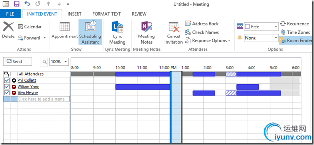

  最后实现的效果如下。图中红色标记的 William 和 Alex 都是另外一个Exchange 系统的邮箱。
