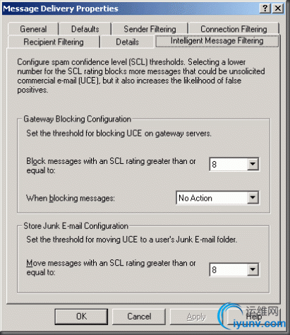

  首先,我们需要打开Exchange System Manager并进入Global Settings——> Message Delivery。之后右键点击Message Delivery并从弹出菜单中选择Properties命令。此时,Exchange会弹出Message Delivery Properties窗口。我们选中其中的Intelligent Message Filtering选项卡,然后确定网关门限值设定为8,同时确定When Blocking Message选项内容为No Action,如图A所示。

  现在,你已经知道该如何正确的设置网关界限值了,我们接下去就真正来设置它。打开Message Delivery Properties窗口,点击Intelligent Message Filtering选项卡,然后在Gateway Blocking Configuration项中确定合适的界限值。在When Blocking Messages区域,你必须将刚才设置的No Action修改为Archive(存档)、Delete(删除)或Reject(拒收)中的任何一项。

  在这个例子中,我们可以在智能信息过滤器中设置,将SCL等级等于或大于3的邮件保存到用户的垃圾箱中。这些邮件不会真正的被服务器删除,而是会保存在用户的一个文件夹里,但是并不在用户的收件箱中体现出来。用户可以任意查阅这些可疑的邮件,以便挑选其中有用的信件。其做法并不困难,只需进入Message Delivery Properties窗口点击Intelligent Message Filtering选项卡,然后为Store Junk E-Mail Configuration项设置一个值即可,在本例中,这个值应该为3 。
