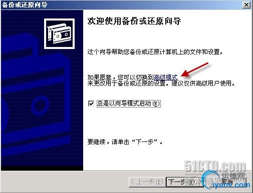

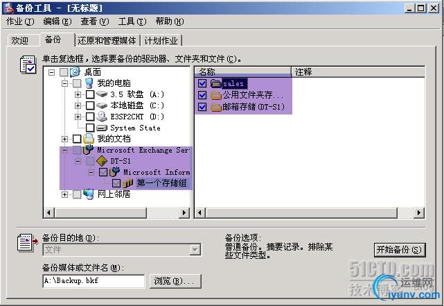

  在运行中输入ntbackup,出现如图所示

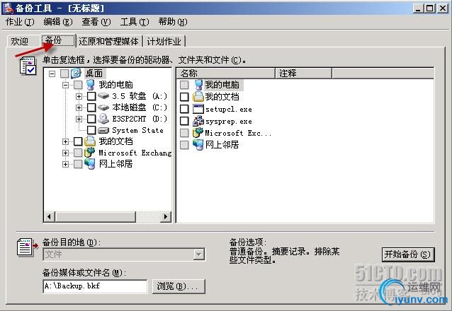

  选择“高级模式”后,再选择“备份”,出现如图所示
  选择要备份的内容,这里我们选择对整个存储组进行备份,如图:
  开始备份即可,备份就完成了。备份完成后如图:

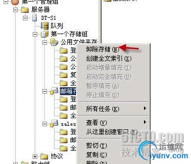

  删除所有邮件后,进行还原操作(执行常规还原),先将lily帐户所在邮箱存储卸除,只有卸除后才可将数据还原写入,如图:

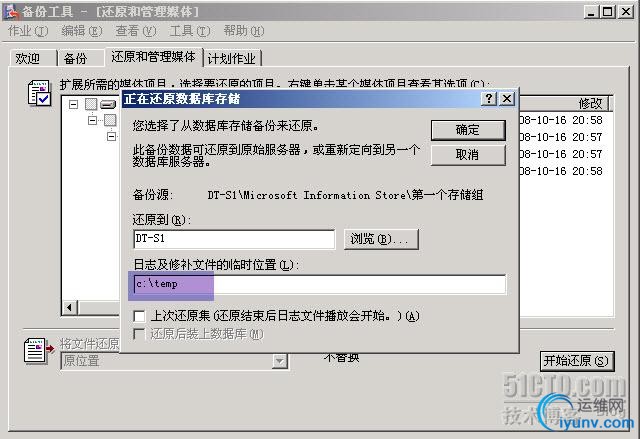

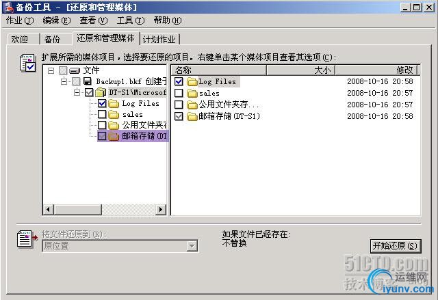

  打开ntbackup后选择还原,然后选择还原内容,如图:

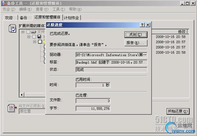

  选择开始还原,选择临时目录,这里路径一般选择c盘就可以了,也可以放到其他地方,这里我就放到C盘的temp文件夹(这个文件夹不需要提前建立),如图:
  还原完成后,如图:

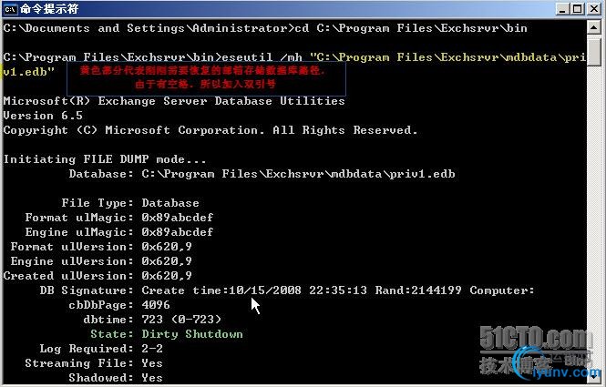

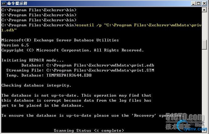

  如果出现如图错误,要先修复在进行装入,这里需要使用eseutil进行修复,先通过eseutil /mh 查看状态,如果state为dirty,就需要通过eseutil /p进行修复。要使用eseutil命令,必须进入exchange安装目录的bin目录下,如图:
  上图中发现状态为dirty shutdown,所以我们需要通过/p参数来修复,如图:

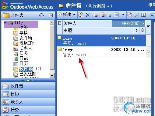

  如果弹出对话框,选择确定即可,这个时候装入邮箱存储即可。进入lily邮箱,可以看到邮件已经恢复。如图:

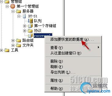

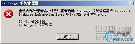

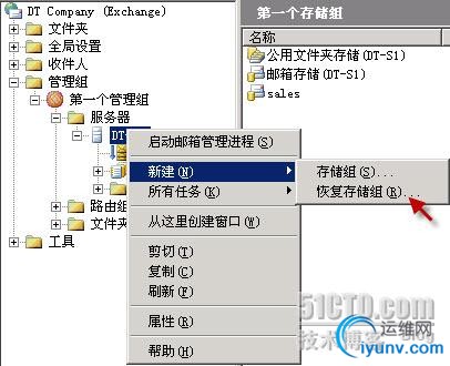

  常规还原已经完成,下面我们来使用恢复存储组还原。首先需要先创建一个恢复存储组,如图:
  输入恢复存储组名字,以及日志文件路径,这里我选择默认的路径,如图:

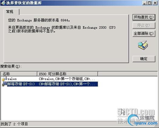

  创建好之后,然后添加要恢复的数据库(即关联相关的邮箱存储,可以关联多个邮箱存储),如图:
  这里我只选择一个作为举例,如图:

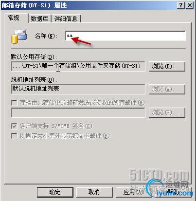

  然后输入相应的名字(名字可以任意输入,也可以不修改),如图:

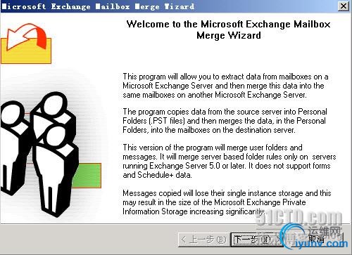

  然后还原数据,还原过程和前面常规还原一致,这里不再阐述。还原后,需要对数据进行合并操作,有两种方式:exmerge工具和直接在恢复存储的用户上合并。先来看一下通过exmerge工具,首先,从微软官方站点下载该工具即可(下载地址为:http://www.microsoft.com/downloa ... &displaylang=en )。然后将该文件解压后,复制到Exchange安装目录下的bin中,直接运行即可,运行后如图:

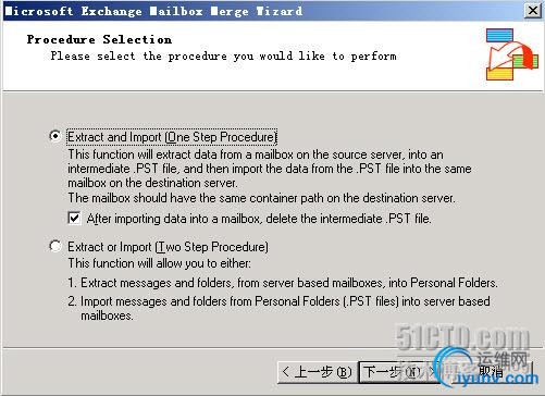

  然后选择第一个选项(一步到位),如图:

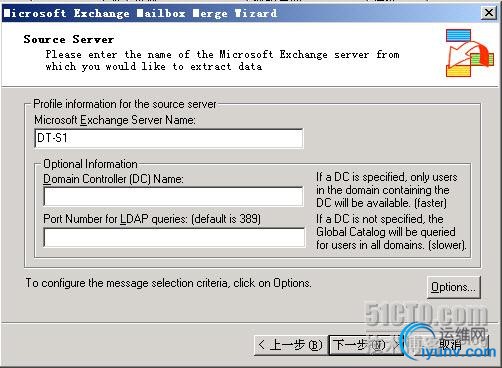

  输入源服务器的计算机名,即从哪导入,这里就是本机了,如图:

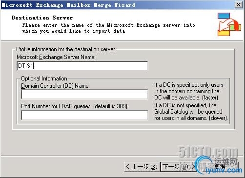

  然后选择目标服务器,这里也是本机,如图:

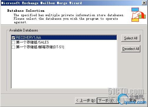

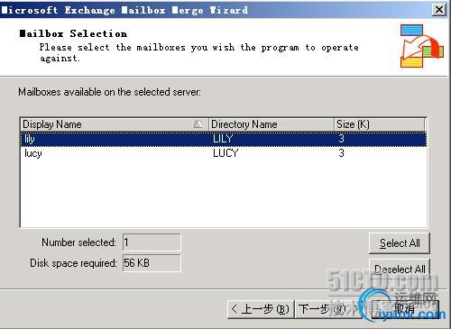

  选择要合并的用户,可以同时选择多个用户,这里我就只选择单个用户了,如图:

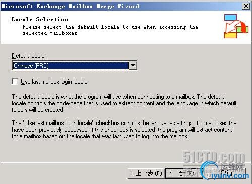

  选择语言为中文,没什么说的,^_^

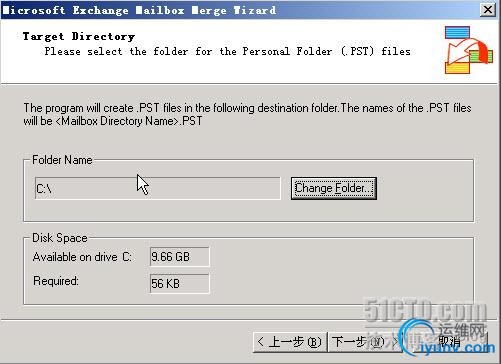

  选择一个临时存储路径,如图:

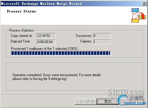

  最后合并即可,
  但是我们发现合并失败了,为什么呢?这里要提醒大家,如果要合并成功,执行合并的帐户需要对要合并的帐户具有receive as和send as的权限,这里我们赋予权限后(权限设置直接在存储的属性中,选择安全选项卡配置即可,记得要赋予administrator帐户,domain admins,Enterprise admins两种权限),在进行合并操作,如图:
  还原成功,这是通过Exmerge工具完成的,下面通过帐户直接恢复,我们来尝试一下,这种方式要求必须安装Exchange 2003的SP2补丁后才可以使用。
