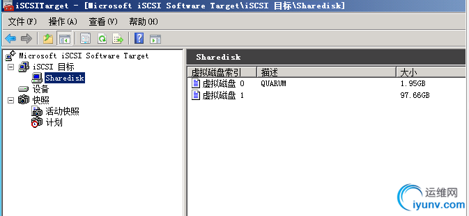

  1.首先在ISCSI 建立一个 Target:
  2. 接下来为Target 分配两个硬盘,一个2G的仲裁盘,和一个100G数据盘

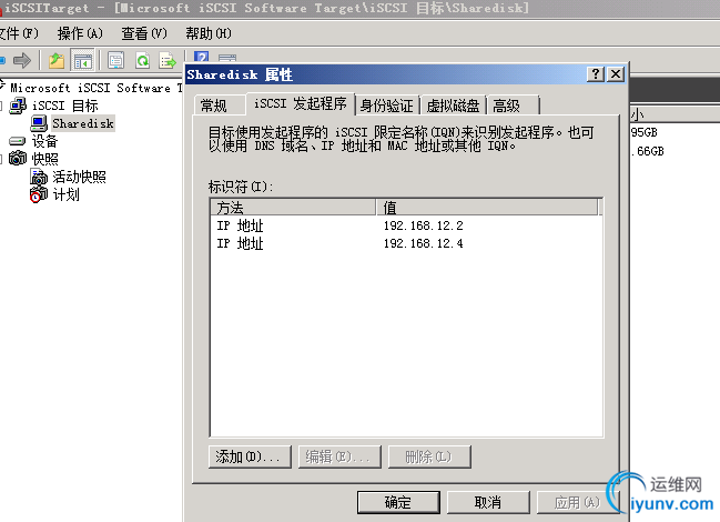

  3. 为Target 分配Initiator ,我们这里必须分配群集的两个成员

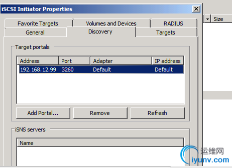

  4.接下来我们必须在两台电脑上设置好相应的Initiator,我们需要设置Discover 发现中的Portal:

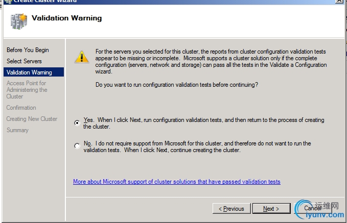

  8.为了群集稳妥起见,我们需要进行群集建立测试:
  9.测试所有都通过了:

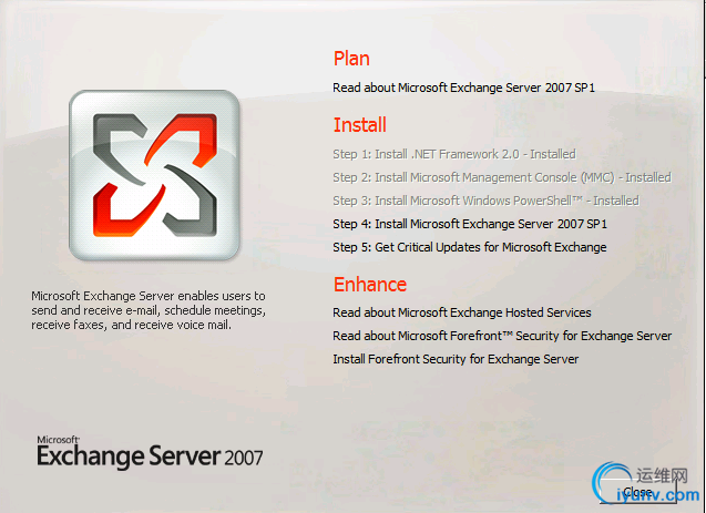

  12.点击setup 开始在主动节点的安装:
  13.前面的设置,我们基本上忽略,在这个节点我们选择active mailbox 安装,然后设置安装模式为SCC:

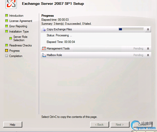

  14.主动节点安装完成后,我们进行辅助节点的安装。也是一样的setup,其他的程序均与主动节点安装一致,节点会自动探知当前的设置,而进入到安装步骤:
  等待完成后,所有的安装就完成了。
