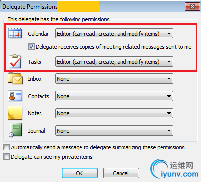

  加delegate其实并不是一条命令的事,因为在server上用命令行操作和outlook本地操作完全不一样,outlook会自动做其它很多事情,如下图是outlook中默认会勾上的几个功能。
  1. Calendar的editor权限
  2. Tasks的editor权限
  3. Delegate receives copies of meeting-related messages sent to me 会打上勾
  这其实在outlook2003中就是如此,但这导致了一个问题,在exchange 2010中,虽然提供了一个Set-Mailbox -GrantSendOnBehalfTo来加delegate,但这仅仅是加一个delegate,完全没有默认设置上图中的各种选项,因此就要通过其它一些命令来做。
  1. Calendar和Tasks都可以用Add-MailboxFolderPermission来添加权限。
  2. 问题在于"Delegate receives copies of meeting-related messages sent to me",这个功能是很多Assistant都要的,但是唯独它没有一个cmdlet能直接做到修改。

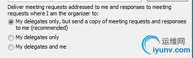

参数2是一个meetingRequestsDeliveryScope
Microsoft.Exchange.WebServices.Data.MeetingRequestsDeliveryScope meetingRequestsDeliveryScope

  其中参数2就是下图outlook中的设置,
