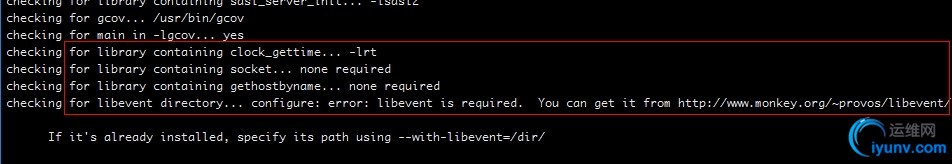

但是有报错
没有找到libevent库文件
# rpm -ql libevent
发现是安装到/usr/lib64 目录下的.
3,继续安装,,,,,   继续报错,, 算了,我们直接编译安装最新版 libevent 吧
libevent的官网是 http://libevent.org/
直接下载最新的
# wget
# tar xf libevent-2.0.22-stable.tar.gz
# cd libevent-2.0.22-stable
# ./configure --prefix=/usr/local/libevent_2.0.22
# make && make install

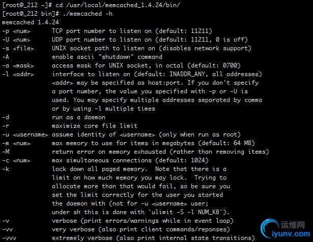

文件很少,可执行程序只有bin目录下的 memcached 一个,因此只能通过它来启动memcached服务.我们来看下memcached 命令的用法. 使用memcached -h 查看.
6, memcached参数详解
-p: 指定tcp协议的监听端口,默认11211
-U: 指定UDP协议的监听端口,默认也是11211
-s: 指定unix套接字路径,使用unix套接字来监听.
-a: 设置套接字的掩码.格式为八进制,默认0700
-l: 指定监听的网络地址.默认为0.0.0.0
-d: 将memcached作为守护进程,在后台运行.
-r: 内核文件的最大值限制.
-u: 指定memcached的运行身份.
-m: 指定用于存储缓存条目的最大内存值,单位为 MB (默认64MB)
-M: 始终不删除过期的旧数据,而是在内存耗尽过后直接报错.
-c: 限制同时的最大连接数.(默认 1024)
-k: 锁定所有分页内存.
注意:这里是一个限制值,限制了你可以锁定多少内存,如果分配了超过限定值的操作,将会失败.因此要针对启动memcached的用户进程正确的限制,而不是-u参数指定用户运行,在sh下,这个操作也可以使用 ulimit -S -l NUM_KB 来完成.对于一个大的缓存来说,这个有点危险,因此查看README文档和memcached主页去查看有关他的配置建议.
-v: 详细模式
-vv: 更详细,,
-vvv: 最详细,,
-h: 帮助信息.
-i: 打印memcached 和 libevent许可.
-P: 保存PID文件的路径及文件名,该参数只有在使用-d选项后才生效.
-f: 设置块(chunk)大小的增长因子,默认1.25
-n: 指定分配给key value flags 的最小空间. 默认48
-L: 尽量使用大内存页(如果有效的前提下).增加内存页的大小能够减少TLB失误数,并且能提高性能.为了能够从操作系统获取大的内存页,memcached将会分配所有的缓存条目到一个大的快(chunk)中.这种机制与所使用的操作系统有关,只有你的操作系统支持才有效.
-D: 使用<char>作为key前缀 和 ID的分隔符,用在状态报告中,默认的<char>是冒号 : ,如果使用该参数指定了分隔符,那么在状态收集中会自动打开,如果没有设置,那么需要向服务器发送 stats detail on 命令才会打开.
-t: 使用的线程数. 默认为4
-R: 通过该参数来设定一个限制值,定义每一个事件(event)请求的最大值,以便保护能够处理完成一个单独的客户端请求,一旦一个连接超过了这个值,那么memcached将会试图通过其他的连接来处理I/O.它的默认值为20
-C: 禁用CAS
-b: 设置等待(积压)队列的限制,默认1024
-B: 设置绑定的协议 --可选的有ascii,binary 或 auto(默认).
-I: 设定每一个块(slab)页的大小,默认的大小为1MB,最小为1KB,最大为128MB,调整这个值能够改变对缓存条目大小的限制.当心这个操作同样会增加slab的数目(使用-v来查看),并且会使用memcached的所有内存.

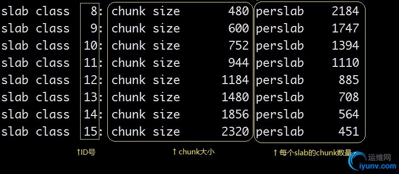

以下是输出内容:
slab class   1: chunk size        96 perslab   10922
slab class   2: chunk size       120 perslab    8738
slab class   3: chunk size       152 perslab    6898
slab class  40: chunk size    616944 perslab       1
slab class  41: chunk size    771184 perslab       1
slab class  42: chunk size   1048576 perslab       1
<26 server listening (auto-negotiate)
<27 send buffer was 124928, now 268435456
<28 server listening (udp)
<30 server listening (udp)
<29 server listening (udp)
<27 server listening (udp)
分析如下:
这里的slab就是相当于memcached提供的缓存,memcached服务器堆内存的分配单位就是slab,一个slab大小在默认情况下是1MB,而每一个slab又被分为若干个chunk,就像对磁盘或内存的使用一样一层一层的分割直到最小单位,而这里chunk就是最小的单位了,然后在这些chunk中保持我们缓存的条目 item,而chunk的大小也就完全一样了,因此,对于一个字节或者十个字节可能使用的chunk数目是一样多的,也就是说最少也存在着浪费.
还有一点需要说明的是,在每一个chunk中除了保存缓存条目的值(value)以外, 还有结构体, key .
图中chunk的增长大小就是因为有默认 -f 1.25的增长因子作用.
