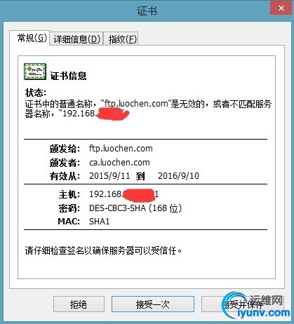

  c.用ftp客户端工具连接ftp服务器(FlashFXP)
