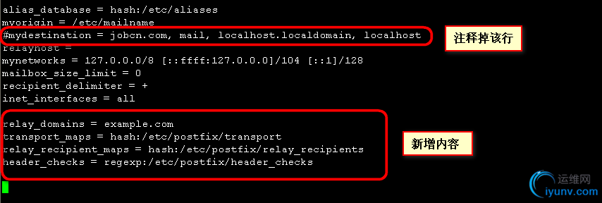

  b) 配置Postfix
  # nano /etc/postfix/main.cf
  因我的postfix是作为纯转发服务器,真实收件人并不在本地,为避免出现Unknown recipient问题,需要注释掉mydestination行
  同时,还要添加一些内容,配置完成后的main.cf内容如下:
  修改完成配置文件,还要同时创建配置文件中刚刚新增内容对应的文件

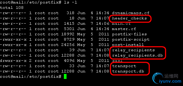

  具体文件参见下图:
       文件说明:
  transport               ----- 将邮件转发到哪个MTA ,具体内容: example.com     relay:[192.168.1.23]
  relay_recipients  ----- 192.168.1.23MTA服务器上的收件人地址, 具体内容:zhibei@example.com     OK
  其他对应db由命令postmap生成
  # postmap /etc/postfix/transport
  # postmap /etc/postfix/relay_recipients
  header_checks   ------ 该文件是postfix与maiscanner整合的必要文件,内容:/^Received:/     HOLD  (注意:中间是TAB键)
  完成后重新加载postfix配置文件,命令: postfix  reload

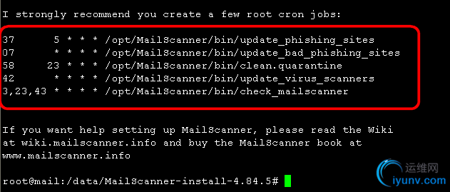

  在安装完成的最后,有如下图所示提示:
  根据提示,添加计划任务(当然,里面的时间可根据实际情况进行修改):
  #crontab   -e
  37      5 * * * /opt/MailScanner/bin/update_phishing_sites
          07      * * * * /opt/MailScanner/bin/update_bad_phishing_sites
          58     23 * * * /opt/MailScanner/bin/clean.quarantine
          42      * * * * /opt/MailScanner/bin/update_virus_scanners
          3,23,43 * * * * /opt/MailScanner/bin/check_mailscanner

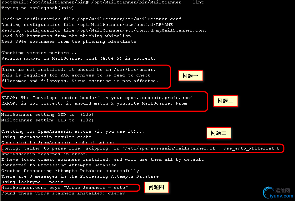

  e.  还有什么问题呢?通过下面命令来查看
  # /opt/MailScanner/bin/MailScanner  --lint
  结果如下图:
  接下来就一一来解决这些问题
  问题一:
  # aptitude install unrar
  问题二:
  # nano /opt/MailScanner/etc/MailScanner.conf
  找到envelope_sender_header   X-MailScanner-From并将其修改为envelope_sender_header   X-yoursite-MailScanner-From
  问题三:
  # nano /etc/spamassassin/mailscanner.cf
  将use_auto_whitelist 0一行注释掉
  问题四:
  # nano /opt/MailScanner/etc/conf.d/myMailScanner.conf
  添加如下内容:
  Virus Scanners = clamav
  最后重新运行命令:/opt/MailScanner/bin/MailScanner  --lint   发现原来的问题均已修复

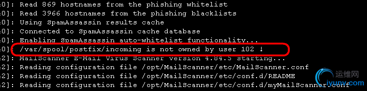

  再来看看日志文件里有没有问题
  # tail -fn 100 /var/log/mail.log
  为避免再出现这样的问题,彻底修改/var/spool/postfix目录权限
  # chmod 777 -R /var/spool/postfix
  重新查看日志,发现一切正常
