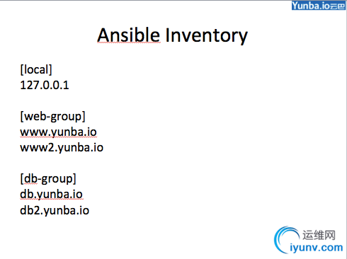

Ansible Inventory
  这是一个 Inventory 的虚拟例子。这定义了两个角色,一个是 web-group,一个是 db-group。

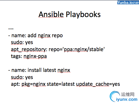

  Playbook的详细案例。我们用的是 Ubuntu 12.04,所以先用 Nginx 的 PPA。
  Ansible 的开发过程是写大量 Playbooks。现在 Ansible 支持的有251个模块,特别是对于云服务的支持。像 AWS、Docker、Rackspace、OpenStack,部署脚本都放在一个子目录下。这就意味着把别人写的脚本拿过来,或者把别人写定义的Playbook拿过来非常容易。现在关于 Ansible 的开源脚本数量庞大,有 3000 多个项目,我相信这数字会越来越大。因为它的分享方式真的很简单,只要把目录拷过去即可。
