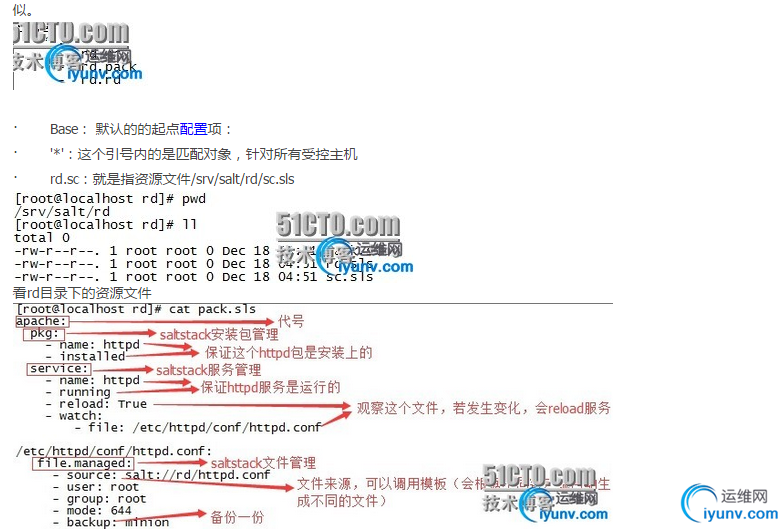

  服务器端写sls模,他的默认路径在 /srv/salt/下,没有就新建目录,然后新建一个top.sls就跟puppet的入口文件 site.pp 类似。
  <ignore_js_op>
  ·        Base: 默认的的起点配置项:
  ·        '*':这个引号内的是匹配对象,针对所有受控主机
  ·        rd.sc:就是指资源文件/srv/salt/rd/sc.sls
  <ignore_js_op>
  看rd目录下的资源文件
  <ignore_js_op>

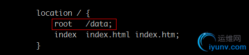

功能点:
1、worker_processes参数采用grains['num_cpus'] 上报值(与设备CPU核数一致);
2、worker_cpu_affinity分配多核CPU根据当前设备核数进行匹配,分别为2\4\8\其它核;
3、worker_rlimit_nofile参数与grains['max_open_file'] 获取的系统ulimit -n一致;
4、worker_connections 参数理论上为grains['max_open_file'];
5、 root参数为定制的pillar['nginx']['root']值。

4)同步配置
#salt '*' state.highstate
(由于非第一次运行,看不到配置文件比对的信息)
5)验证结果:
1、登录root@SN2013-08-021
#vi /etc/nginx/nginx.conf
2、登录root@SN2012-07-010

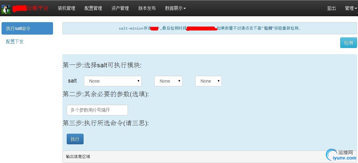

  1、配置管理。
  配置管理主要用saltstack来做,与saltstack的通信用saltAPI来完成。”执行salt命令“ 的功能就是在WEB界面执行saltstack命令(安全简单选择预置的命令就可以了,关键是命令可以预置这样在应用层就防止了误操作,虽然我们在salt的代码层也做了类似的处理)。”配置下发“ 这个基于salt命令,依次执行salt命令就好了。

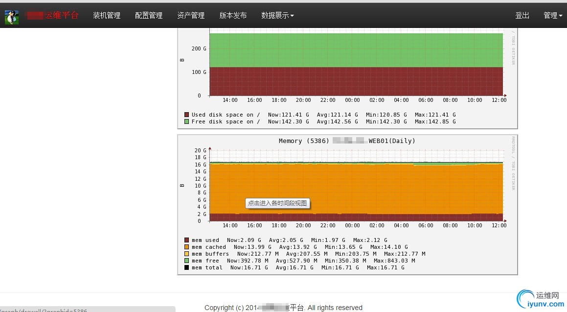

  主要做的是Zabbix监控数据的展示,分类、分应用、分主机。原始数据由Zabbix采集,然后另外的机器用ZabbixAPI向Zabbix取监控数据存放到rrd文件,最后由RRDTool绘图展示监控数据。
  硬件监控数据展示分类沿用Zabbix自身的分类,软件应用监控数据的分类采用再绘图时的自定义的分类。
  点击一台主机,监控数据默认展示的是1天的监控数据。
  点击图可以进入该监项在过去1天、1周、1月、1年的监控图,默认30秒刷新一次(也可以手动刷新)
  点击1天的监控图,可以进入该监控项2小时的监控图,默认30秒刷新,也可以手动刷新。
