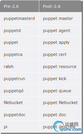

  Puppet 3.01,对很多以前版本的命令已经去掉,这也让大家看文档的时候,比较混乱。目前pre-2.6的命令,在3.0以后的版本,完全无法使用。这个大家要记住。这样更换后,其实也比较清晰。

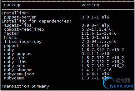

  因为我们采用源安装,所有ruby的依赖关系都是自动解决。装服务器端的时候,其实也同时把客户端装上.
yum -y install puppet-server
  看看依赖的包

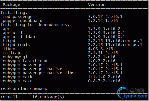

Passenger+Apache+Dashboard
  这是让Apache支持ruby,
yum install mod_passenger puppet-dashboard
  看看包的依赖关系

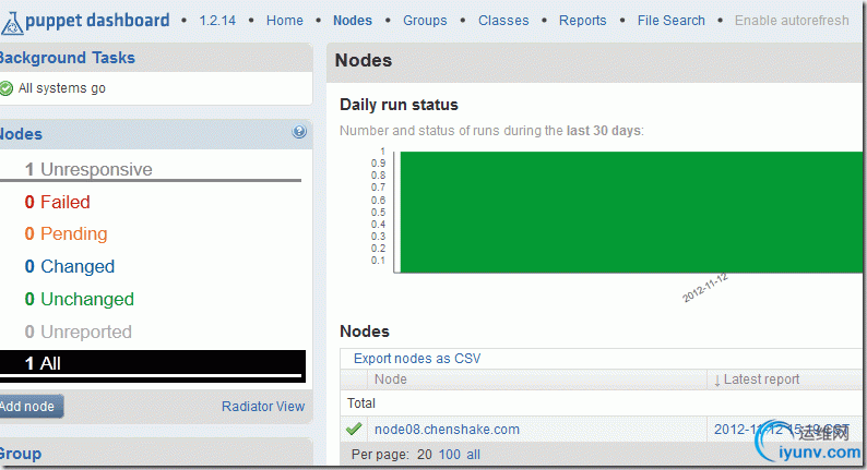

  这时候就可以直接用 http://ip 访问puppet Dashboard

  这时候你访问Dashboard,可以看到导入的任务.

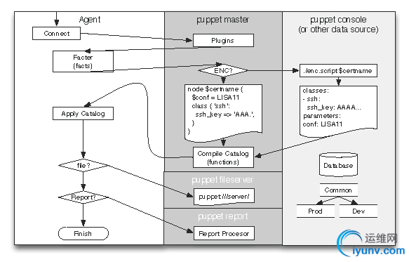

18.1. 概述
  Puppet 是一个用 Ruby 写的开源 IT 管理工具,用于数据中心自动化和服务器的管理,用户包括 Google, Twitter, 纽约证券交易所以及很多其他机构。Puppet 的主要维护者是 Puppet Labs,也就是 Puppet 项目的发起者。Puppet 可以管理从 2 台到 5 万台机器,管理员可以只有1个人或者是上百人。
  Puppet 是一个用于配置和维护计算机的工具;通过使用 puppet 的简单的配置语言,你可以告诉 Puppet,你希望如何配置机器,然后 Puppet 就会按照你的指示来修改机器的配置。之后,如果你改变了需求,比如更新了软件包,增加了新用户,或是更新了配置,那么 Puppet 也会自动地随之更新你的机器。而如果这些机器本来就已经配置好了,Puppet 就什么都不会动。
  总的讲,Puppet 可以借助任何已有的系统特性来完成它的工作。比如,在 Red Hat 中,它会使用yum 来进行包管理,并修改 init.d 来管理系统服务;而在 OS X 中,Puppet 则使用 dmg 来管理软件包,使用 launchd 来管理系统服务。Puppet 的一个目标就是让你或者系统本身都可以通过 Puppet 代码来明白如何进行工作,所以,必须要能够遵从各个系统的规范。
  Puppet 集成了很多已有工具的传统。从开源社区的角度讲,对 Puppet 影响最大的莫过于 CF-Engine 和 ISconf 了,CF-Engine 是第一个开源通用配置管理工具,而 ISconf 使用了 make 来完成所用工作,其灵感来源于显式地处理系统中所有的依赖关系。在商业软件中,Puppet 受到了 BladeLogic 和 Opsware (两者都已经被大公司收购了)的影响,在 Puppet 项目开始时,这两种工具都在市场中获得了不小的成功,不过两者都更加关注于向大公司的管理层来推销,相反,对于直接为管理员提供一个强大的工具,没有足够的重视。Puppet 希望和这些工具解决差不多的问题,但关注的用户有很大不同。

  Puppet 支持两种工作模式:客户机/服务器模式,由一个中心服务器和部署到各个主机上的代理(agent)构成;或无服务器模式(serverless),由一个单独的进程完成所有工作。为了确保这些模式之间的一致性,Puppet 内部始终是对网络透明的,这样,两种模式可以使用相同的代码,只是是否走网络有所不同。每个可执行程序都可以根据需要配置使用本地或远程服务,除此之外,它们的行为都是完全一致的。注意,你也可以在进行客户机/服务器使用的情况下使用无服务器模式,只要将所有配置文件推送到每个客户端上,并让它们直接解析这些文件即可。本节将集中在客户机/服务器模式上,因为这样更易于把各个功能理解为彼此独立的组件,不过请各位明白,这些实际上在无服务器模式下也是同样的。
  Puppet 架构上的一个设计决策是,认为客户端不应该直接访问到 Puppet 模块;相反,它们应该得到专为它们编译的配置。这样做有很多好处:首先,这遵从了最小权限准则,每台主机只能得到它自己需要知道的(它该如何配置自己),不会知道其他服务器如何配置。其次,你可以将编译配置的权限(需要访问中央数据存储)和实施配置的权限彼此分离。第三,当主机之后每次应用配置的时候,可以处于离线状态,无需与中央服务器保持连接,这意味着即使是服务器当即了,或者两者无法连接了(比如,移动客户端,或是客户端位于DMZ中等),也可以重复应用配置。

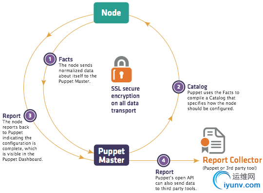

  这样,Puppet 的工作流就比较直接了:
  • Puppet 代理进程收集当前主机的信息,并交给服务器。
  • 解析器利用系统信息和磁盘上存储的模块信息,编译为对这台机器的一个配置信息,并将这些配置信息返回给代理。
  • 代理将配置应用到本地主机,这将影响主机的本地状态,之后,将结果状态汇报给服务器。
  这样,代理拥有访问它自己的系统信息、配置、以及它自己生成的报告的权限。服务器拥有这些数据的副本,还有访问所有 Puppet 模块、后端数据库和可能用于编译配置信息的服务的权限。
  这个工作流图中的组件之外,我们后面还会用到很多 Puppet 用来进行内部通信的数据类型。这些数据类型非常重要,因为这些数据中有些是决定了各种通信如何进行,有些公开类型影响到其他工具如何产生或使用这些与 Puppet 交互的数据。
  最重要的数据类型包括:
  • Facts: 从每台机器上收集到的系统数据,用于编译为配置。
  • Manifest: 包含 Puppet 代码的文件,通常被组织为一些称为“模块 (modules)”的集合中。
  • Catalog: 一张包含主机上可管理资源及其依赖关系的图。
  • Report: 对于一个 Catalog,在其应用过程中产生的所有事件的集合。
  在 Facts, Manifests, Catalogs, 和 Reports 之外,Puppet 还支持 files, certificates (用于鉴权)等服务类型。
