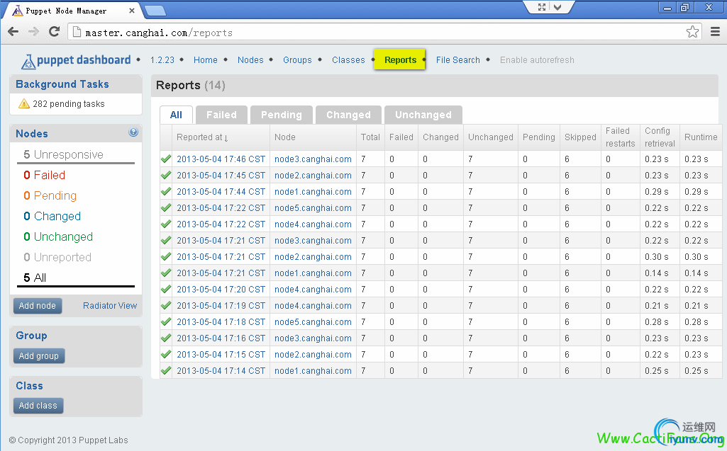

让Dashboard使用Reports,现在默认agent是已经启用Report的功能,所以你就不需要设置agent,你只需要设置Server端就可以
vi /etc/puppet/puppet.conf
[master]
reports = store, http
reporturl = http://master.canghai.com:80/reports/upload
  重启puppetmaster 服务
/etc/init.d/puppetmaster restart
  这时候就可以直接用 http://ip 访问puppet Dashboard
导入报告
cd /usr/share/puppet-dashboard
rake RAILS_ENV=production reports:import
  这时候你访问Dashboard,可以看到导入的任务.
4. 执行导入的reports
rake jobs:work RAILS_ENV="production"
