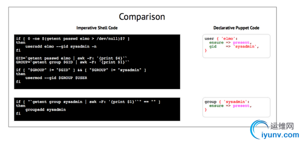

  下面的一个示例将为你展现Puppet语言的便捷性,它首先演示了如何用shell脚本添加一个新用户以及一个新的组,这与Puppet中始终一致的操作形成鲜明对比。而在使用Puppet的示例中,“用户”和“组”都是类型,Puppet能够自动找到适用于你的平台的提供者。相比之下,特定于平台的过程式脚本无论是编写还是理解都要困难得多。
