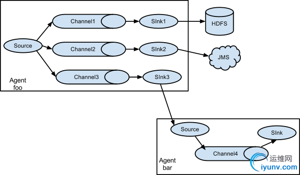

  Sink也有与Channel有关的set和get方法,不过它是对应于Channel,而是ChannelProcessor。ChannelProcessor是位于Source和Channel之间的一个消息分发器一样的角色。因此,一个Source的消息可以通过ChannelProcessor发给多个Channel(简单的分发到所有,或者有选择的发送给特定channel),但是Sink直接对应于Channel,所以每个Sink只从唯一一个Channel中获得消息。

  通过ChannelProcessor, Flume可以实现下面的消息流
