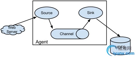

  Flume-ng
  Flume是一个分布式、可靠、和高可用的海量日志采集、聚合和传输的系统。
  Flume的文档可以看http://flume.apache.org/FlumeUserGuide.html 官方的英文文档 介绍的比较全面。
  不过这里写写自己的见解
  这个是flume的架构图
  从上图可以看到几个名词:
  Agent: 一个Agent包含Source、Channel、Sink和其他的组件。Flume就是一个或多个Agent构成的。
  Source:数据源。简单的说就是agent获取数据的入口 。
  Channel:管道。数据流通和存储的通道。一个source必须至少和一个channel关联。
  Sink:用来接收channel传输的数据并将之传送到指定的地方。传送成功后数据从channel中删除。

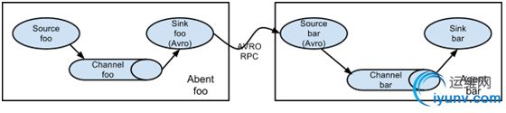

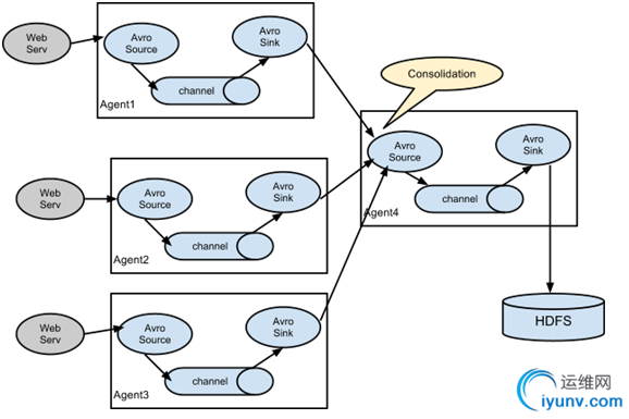

  Flume具有高可扩展性 可随意组合:
  注意 source是接收源 sink是发送源

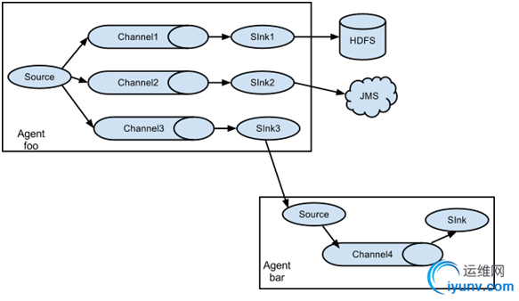

  上图是一个source将数据发给3个channel 其中的sink2将数据发给JMS ,sink3将数据发给另一个source。
  总的来说flume的扩展性非常高 根据需要可随意组合。

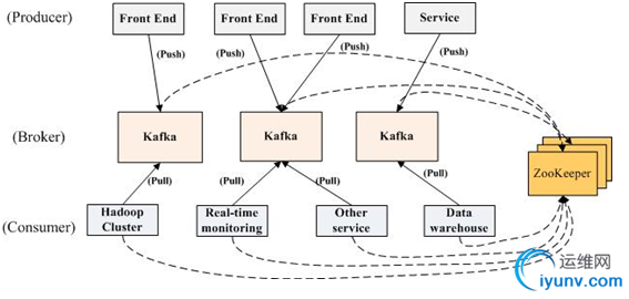

  3、  KafKa部署结构
  kafka是显式分布式架构,producer、broker(Kafka)和consumer都可以有多个。Kafka的作用类似于缓存,即活跃的数据和离线处理系统之间的缓存。几个基本概念:
  (1)message(消息)是通信的基本单位,每个producer可以向一个topic(主题)发布一些消息。如果consumer订阅了这个主题,那么新发布的消息就会广播给这些consumer。
  (2)Kafka是显式分布式的,多个producer、consumer和broker可以运行在一个大的集群上,作为一个逻辑整体对外提供服务。对于consumer,多个consumer可以组成一个group,这个message只能传输给某个group中的某一个consumer.
  数据从producer推送到broker,接着consumer在从broker上拉取数据。Zookeeper是一个分布式服务框架 用来解决分布式应用中的数据管理问题等。

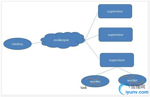

Storm:
   Storm是一个分布式的实时消息处理系统。
Storm各个组件之间的关系:
Storm集群主要由一个主节点和一群工作节点(worker node)组成,通过 Zookeeper进行协调。
主节点:主节点通常运行一个后台程序 —— Nimbus,用于响应分布在集群中的节点,分配任务和监测故障。
工作节点: Supervisor,负责接受nimbus分配的任务,启动和停止属于自己管理的worker进程。Nimbus和Supervisor之间的协调由zookeeper完成。
Worker:处理逻辑的进程,在其中运行着多个Task,每个task 是一组spout/blots的组合。
Topology:是storm的实时应用程序,从启动开始一直运行,只要有tuple过来 就会触发执行。拓扑:storm的消息流动很像一个拓扑结构。
