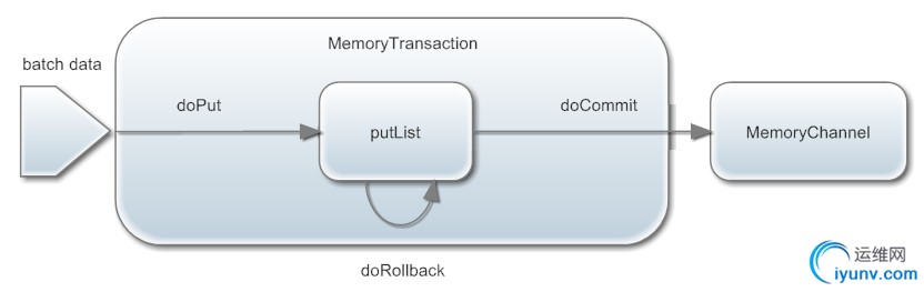

Put事务流程
  Put事务可以分为以下阶段:
  • doPut:将批数据先写入临时缓冲区putList
  • doCommit:检查channel内存队列是否足够合并。
  • doRollback:channel内存队列空间不足,抛弃数据
  我们从Source数据接收到写入Channel这个过程对Put事物进行分析。

对于Put事物操作,当然是只用到putList了。putList就是一个临时的缓冲区,数据会先put到putList,最后由commit方法会检查channel是否有足够的缓冲区,有则合并到channel的队列。

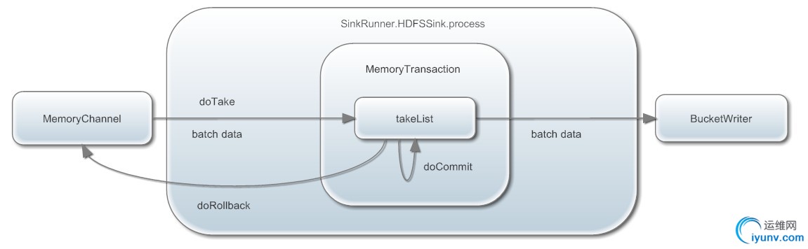

Take事务
  Take事务分为以下阶段:
  • doTake:先将数据取到临时缓冲区takeList
  • 将数据发送到下一个节点
  • doCommit:如果数据全部发送成功,则清除临时缓冲区takeList
  • doRollback:数据发送过程中如果出现异常,rollback将临时缓冲区takeList中的数据归还给channel内存队列。

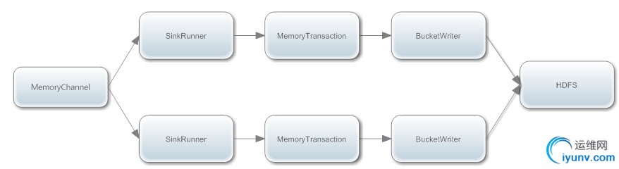

Sink其实是由SinkRunner线程调用Sink.process方法来了处理数据的。我们从HdfsEventSink的process方法说起,Sink类都有个process方法,用来处理传输数据的逻辑。:
public Status process() throws EventDeliveryException {
Transaction transaction = channel.getTransaction();
//事务开始
transaction.begin();
for (txnEventCount = 0; txnEventCount < batchSize; txnEventCount++) {
//take数据到临时缓冲区,实际调用的是transaction.doTake
Event event = channel.take();
if (event == null) {
break;
//写数据到HDFS
bucketWriter.append(event);
// flush all pending buckets before committing the transaction
for (BucketWriter bucketWriter : writers) {
bucketWriter.flush();
//commit
transaction.commit();
} catch (IOException eIO) {
transaction.rollback();
} finally {
transaction.close();
  大致流程图:
接着看看channel.take,作用是将数据放到临时缓冲区,实际调用的是transaction.doTake:
protected Event doTake() throws InterruptedException {
//从channel内存队列取数据
synchronized(queueLock) {
event = queue.poll();
//将数据放到临时缓冲区
takeList.put(event);
return event;
  接着,HDFS写线程bucketWriter将take到的数据写到HDFS,如果批数据都写完了,则要commit了:
protected void doCommit() throws InterruptedException {
takeList.clear();
  很简单,其实就是清空takeList而已。如果bucketWriter在写数据到HDFS的时候出现异常,则要rollback:
