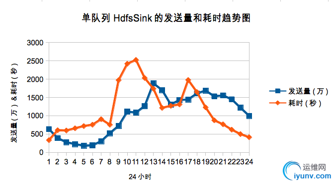

在我们初始的设计中,所有的日志都通过一个Channel和一个HdfsSink写到Hdfs上。我们来看一看这样做有什么问题。
首先,我们来看一下HdfsSink在发送数据的逻辑:
  • //从Channel中取batchSize大小的events
  • for (txnEventCount = 0; txnEventCount < batchSize; txnEventCount++) {
  •     //对每条日志根据category append到相应的bucketWriter上;
  •     bucketWriter.append(event);
  • for (BucketWriter bucketWriter : writers) {
  •     //然后对每一个bucketWriter调用相应的flush方法将数据flush到Hdfs上
  •     bucketWriter.flush();
复制代码
假设我们的系统中有100个category,batchSize大小设置为20万。则每20万条数据,就需要对100个文件进行append或者flush操作。
其次,对于我们的日志来说,基本符合80/20原则。即20%的category产生了系统80%的日志量。这样对大部分日志来说,每20万条可能只包含几条日志,也需要往Hdfs上flush一次。
上述的情况会导致HdfsSink写Hdfs的效率极差。下图是单Channel的情况下每小时的发送量和写hdfs的时间趋势图。
