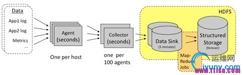

  3. Apache的Chukwa
  chukwa是一个非常新的开源项目,由于其属于hadoop系列产品,因而使用了很多hadoop的组件(用HDFS存储,用mapreduce处理数据),它提供了很多模块以支持hadoop集群日志分析。
  需求:
  (1) 灵活的,动态可控的数据源
  (2) 高性能,高可扩展的存储系统
  (3) 合适的框架,用于对收集到的大规模数据进行分析
  架构
  Chukwa中主要有3种角色,分别为:adaptor,agent,collector。
  (1) Adaptor 数据源
  可封装其他数据源,如file,unix命令行工具等
  目前可用的数据源有:hadoop logs,应用程序度量数据,系统参数数据(如linux cpu使用流率)。
  (2) HDFS 存储系统
  Chukwa采用了HDFS作为存储系统。HDFS的设计初衷是支持大文件存储和小并发高速写的应用场景,而日志系统的特点恰好相反,它需支持高并发低速 率的写和大量小文件的存储。需要注意的是,直接写到HDFS上的小文件是不可见的,直到关闭文件,另外,HDFS不支持文件重新打开。
  (3) Collector和Agent
  为了克服(2)中的问题,增加了agent和collector阶段。
  Agent的作用:给adaptor提供各种服务,包括:启动和关闭adaptor,将数据通过HTTP传递给Collector;定期记录adaptor状态,以便crash后恢复。
  Collector的作用:对多个数据源发过来的数据进行合并,然后加载到HDFS中;隐藏HDFS实现的细节,如,HDFS版本更换后,只需修改collector即可。
  (4) Demux和achieving
  直接支持利用MapReduce处理数据。它内置了两个mapreduce作业,分别用于获取data和将data转化为结构化的log。存储到data store(可以是数据库或者HDFS等)中。

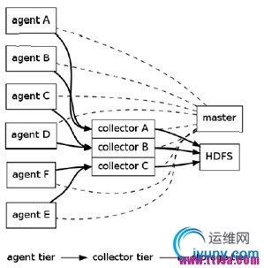

  一个更复杂的例子如下:有6个agent,3个collector,所有collector均将数据导入HDFS中。agent A,B将数据发送给collector A,agent C,D将数据发送给collectorB,agent C,D将数据发送给collectorB。同时,为每个agent添加end-to-end可靠性保障(Flume的三种可靠性保障分别由 agentE2EChain, agentDFOChain, and agentBEChain实现),如,当collector A出现故障时,agent A和agent B会将数据分别发给collector B和collector C。
  下面是简写的配置文件片段:
agentA : src | agentE2EChain("collectorA:35853","collectorB:35853");
agentB : src | agentE2EChain("collectorA:35853","collectorC:35853");
agentC : src | agentE2EChain("collectorB:35853","collectorA:35853");
agentD : src | agentE2EChain("collectorB:35853","collectorC:35853");
agentE : src | agentE2EChain("collectorC:35853","collectorA:35853");
agentF : src | agentE2EChain("collectorC:35853","collectorB:35853");
collectorA : collectorSource(35853) | collectorSink("hdfs://...","src");
collectorB : collectorSource(35853) | collectorSink("hdfs://...","src");
collectorC : collectorSource(35853) | collectorSink("hdfs://...","src");
  此外,使用autoE2EChain,当某个collector 出现故障时,Flume会自动探测一个可用collector,并将数据定向到这个新的可用collector上。
