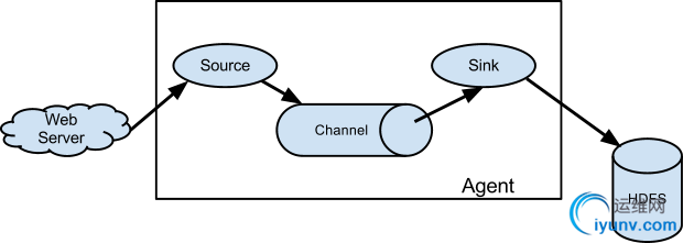

  在Flume1.X以后版本,进行了很大的结构更改,Flume主要组件为agent,分别由source、channel和sink组成。source的作用主要是收集外部数据,并将数据发送给channel。channel的主要作用是存储数据,作为一个数据流的通道。sink的作用主要是从channel中读取数据,并将数据发送给下一个agnet或者目的地。结构如图所示:

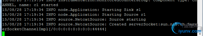

  启动flume命令为:
bin/flume-ng agent -n a1 -f conf/flume-conf.properties
  看见下图表示启动成功,或者你通过jps命令查看是否有Application进程,如果有表示成功。

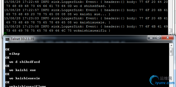

  通过telnet来连接发送数据。命令为 telnet ip port。最终结果如图:
