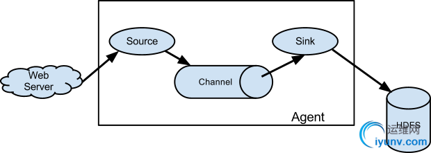

  说说flume的架构:
  这是一个flume-ng 最简单的图。flume-ng 是由一个个agent组成的。一个agent就像一个细胞一样。当然可以自由组合,如下图:

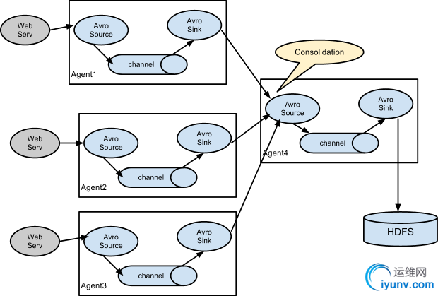

  上面是两个agent链接在一起的,再看看更多的......
  你会发现帅呆了。就像拼积木一样........
  没错,整个flume-ng 架子是由一个一个agent拼接而成的,支持多层次多项扩展。这样非常灵活。

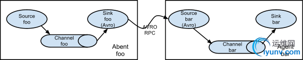

  当然,也可以这么配:
