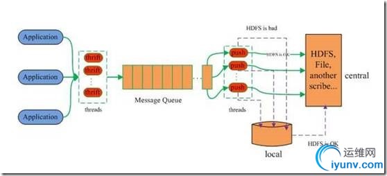

  Scribe是Facebook开源的分布式日志收集系统,目前在各大互联网公司内部已经得到大量的应用。它能够从各种日志源上收集日志,存储到一个中央存储系统(可以是NFS,分布式文件系统等)上,以便于进行集中统计分析处理。
  它为日志的“分布式收集,统一处理”提供了一个可扩展的,高容错的方案。当中央存储系统的网络或者机器出现故障时,scribe会将日志转 存到本地或者另一个位置,当中央存储系统恢复后,scribe会将转存的日志重新传输给中央存储系统。其通常与Hadoop结合使用,scribe用于向 HDFS中push日志,而Hadoop通过MapReduce作业进行定期处理。
系统架构
常见部署结构:

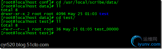

  启动scribe服务
./start_scribe_service.sh
  查看服务启动端口情况
netstat -nutpl|grep 1463

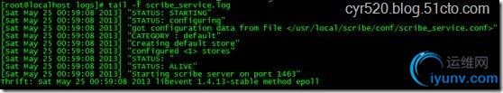

  查看服务器日志
tail -f scribe_service.log

测试scribe功能
  测试命令如下:
cd /usr/local/scribe/conf/
echo "hello world" | ./scribe_cat test
cd /usr/local/scribe/data/
  测试结果图示如下:
  到这里,scribe的安装和配置方法基本上就完整了。如果大家有问题请和我沟通。^_^
