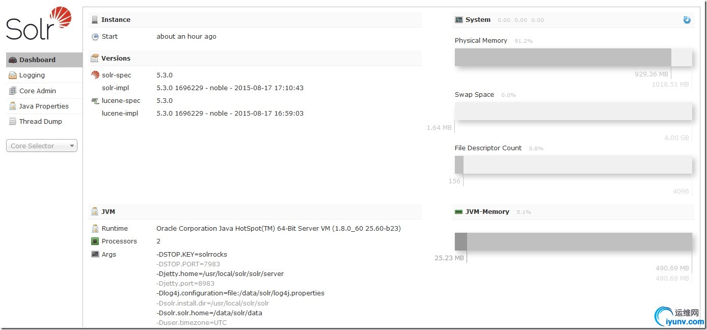

在这个部分,我们将浏览Solr Web界面,添加一些文档到集合中。
问你使用Web浏览器访问http://your_server_ip:8983/solr,Solr Web界面将会显示为:
这个Web界面包含大量的有用信息,可以被用于调试在使用中产生的任何问题。
