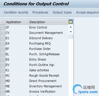

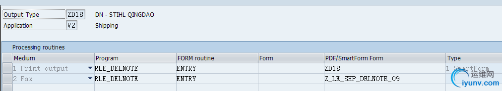

  一、首先NACE中找到系统所提供的各种业务对应的打印应用
  选择Application:V2 shipping,点击out types进入, 亦可以自己新建out type,根据要求写对应的smartforms,如新建以下 out type:ZD18
  默认的Program可以不动,也可根据需要copy修改

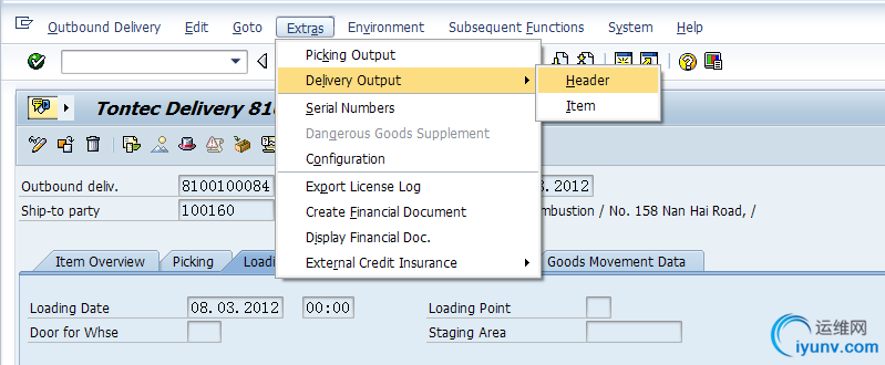

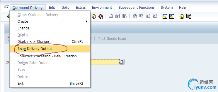

  二、VL01N中设置Delivery Output

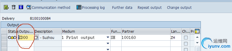

  如图设置方式
  进入设置:图中可设置具体的OutType,而每一个OutType则对应的是具体的Form
  三、VL03N中打印出货单

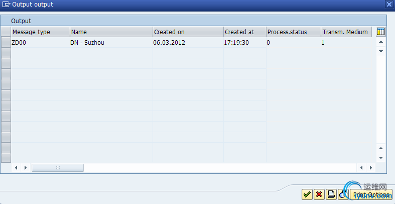

  进入VL03N,输入Delivery No,不要点击回车
  如图点击
  在此则弹出如下的窗口,可看到第二步中所设置的OutType,也即此处的Message type,点击打印即可实现对不同的客户,客制化其出货单。

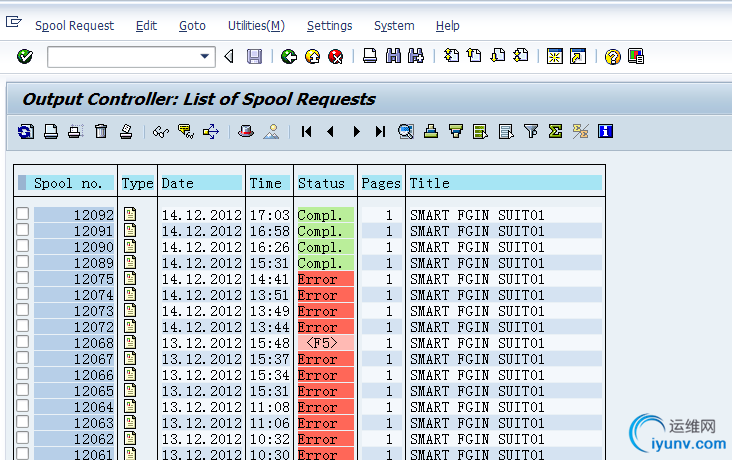

  SAP中打印后,可进入SP02假脱机请求-查看打印状态
  假脱机请求有很多状态:
  + 还没有传送到操作系统(没有输出请求存在)
- 假脱机请求正在被创建(存储在假脱机系统中)
  wating 输出请求没有被假脱机系统处理
  Proc. 为了进行打印处理,一个假脱机请求正在格式化输出请求
  Print. 输出请求正在被打印被操作系统池。如果在主机的系统池查询没有被激活,这个状态会被显示一分钟
  Compl. 输出请求被打印。如果主机池查询没有激活,一旦输出请求被传到主机池的情况下,状态会变为它
  《F5》 多个输出请求状态
  Problem 不严重错误出现,请求仍可被处理(如字符集不完整)
  Error 严重错误发生(如网络问题)
  Time 请求创建人指定一个具体的输出时间。
  如果你双击选择了一个脱机请求的状态信息,系统会显示相关的输出请求状态。对于一个有多个输出脱机请求的输出请求,通过选择这些脱机请求然后选择output request或者按F5
  点击Type即可看到forms或list的效果。
