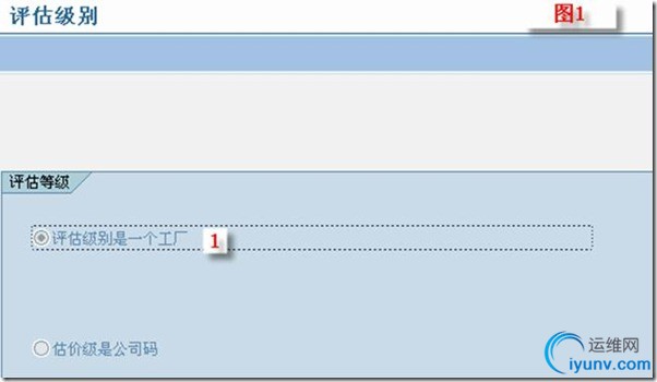

什么是评估等级和评估范围呢?如图1(Tcode:OX14)。
一般,系统推荐的评估等级(Valuation Level)是工厂,此时评估范围(Valuation Area)=工厂。

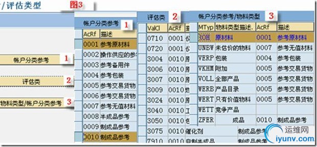

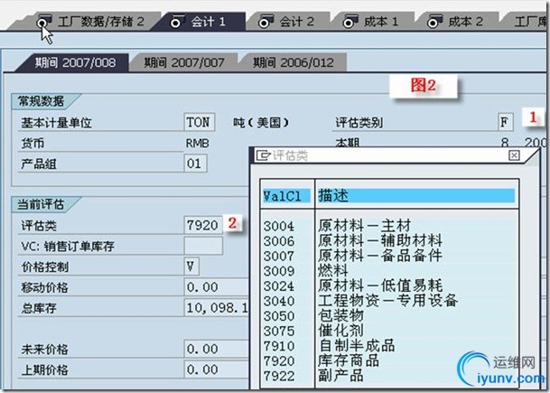

什么是评估类(Valuation Class)和评估类别(Valuation Category)呢?如图2。
评估类是用来确定物料各种不同交易时记入哪个科目的,评估类和物料的移动类型中的科目修改一起确定会计科目,说白了,评估类是物料的科目确定标志码,评估类+科目修改得到会计科目。
想设置多少个评估类最好先看看企业的报表,比如,将劳保和办公用品物料都对应到备品备件3007,物料消耗时和一般的备品备件都对应到物料消耗-备品备件科目,结果企业需要统计劳保和办工用品,系统虽然还提供了物料组区分劳保和办公用品,也即使说物料消耗-备品备件科目+物料组依旧可区分出当期的劳保消耗和办公用品消耗,但是用户认为没有直接走科目直观,并且物料消耗-备品备件是需要考核的,所以最好还是新增劳保和办公用品两个评估类,直接对应到劳保费和办公费科目。
财务人员当然更喜欢直接从科目上直接进行报表分析.
评估类如何配置呢?
Tcode:OMSK
图3中使用Tcode:OMSK定义和分配评估类的,首先定义帐户分配参考比如0001(参考原材料)和0010(制成品参考),如图3-[1], 然后定义好评估类,将评估类归属于某个帐户分配参考,如评估类0710和0720归属帐户分配参考0001,如图3-[2], 最后将物料类型对应到帐户分配参考,如图3-[3],如物料类型ROH对应到帐户分配参考0001,这步有什么意义呢? 简单地说,就是限制特定物料类型只能选择特定,现在属于物料类型ROH的物料的评估类只能选择0710和0720,这样可杜绝原材料被某个马大哈不小心选择了产成品的评估类,这样都能整出个配置,多人性化。

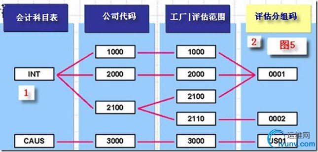

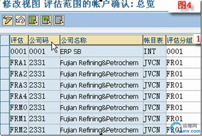

前面说过,通常评估等级是评估范围,这样系统在Copy新建工厂时即产生评估范围,ERP的成本核算是基于Plant的,Plant的建立可参照企业的车间,可参照企业的产品系列,或根据两个城市的不同的办事处,比如某公司代码在甲城市设置了生产工厂,在乙城市设置了一个销售办事处,从城市甲转移到城市乙的货物如果需要增加转储运费或方便管理控制,最好不采用同工厂间的301移库而是开物料转储单,而开转储单是基于工厂的,工厂还和利润中心对应,如果需要考核利润中心,设置工厂也是必要的,有时,为了成本核算也可建立一些虚拟工厂,典型的如各种无价值工厂,比如某物料有来料加工,除了建立来料加工的分割评估,也可建立一个来料加工工厂,再如某些贸易加工企业可能每个月都需要报废一些物料,每季末再申报海关集中处理,报废的物料在生产工厂库存不再反应,此时,就可建立一个无价值的报废工厂管理报废料的数量。
有趣的是,有的ERP软件使用仓库做物料成本核算。
在图4中,将公司代码2331的7个工厂都归属到同一个评估分组。
特别地,对于大型跨国企业,由于其分布在世界各地的公司代码可能使用不同的会计科目表,可将使用同一会计科目表的公司代码的各工厂组合起来,如图5。

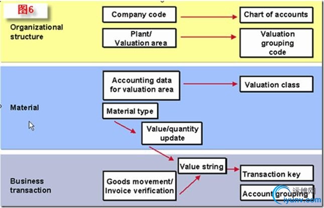

现在,通过图6能知道后勤自动过帐的基本原理。
I.工厂(评估范围)被分配到公司代码,科目表被分配到公司代码,可将多个工厂组合成一个评估分组码。
II.前面说过,通过物料类型限制只能使用某些评估类,物料主数据中维护好评估类。
III.物料在选择不同移动类型移动时将根据相应的价值串和交易码确定该移动类型是否进行数量和价值的更新,如果更新价值就涉及自动科目获取和自动财务记帐。

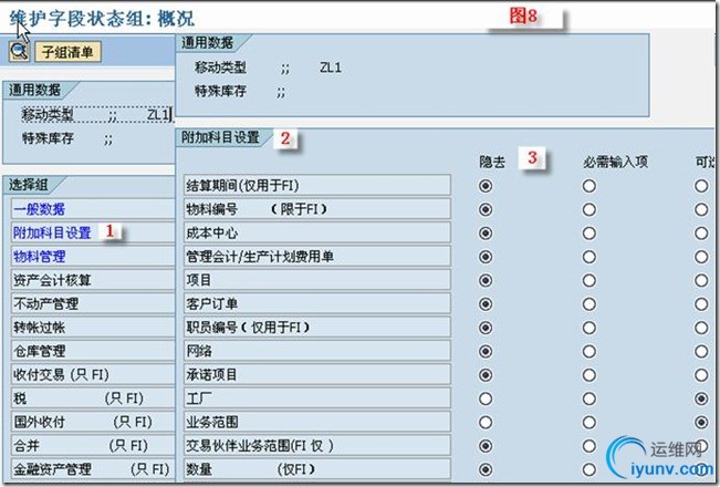

用户需求,自动过帐还需要核算到多个辅助项目,这不成问题,系统为移动类型设置了多个字段状态分组,通常的辅助核算无非是供应商/客户/员工什么的,图8-[2][3]显示的是附加科目设置分组(Account Assignment)的字段,你想到的没想到的"核算"字段应该都有,而且你可以方便设置那些字段为必输,隐藏和可选。

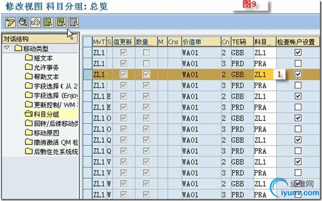

1. "回转/后续移动类型"页面,通常Copy移动类型都需要成对出现,在此设置ZL1/ZL2的反冲移动类型为ZL2/ZL1,ERP系统提供了强大的"后悔"功能,基本上,各种交易都可反冲, ERP系统中,除非归档,原则上应该严禁删除任何凭证。
2. "科目分组"页面,其中TE码GBB对应物料出库,设置科目修改ZL1表示决定出库的一个小类别的科目确定码,如图9。
图9显示移动类型ZL1/ZL2对应的的科目修改为ZL1,如果有材料差异则进入PRD->PRA对应的科目,这些科目将配置在自动过帐表格中。
