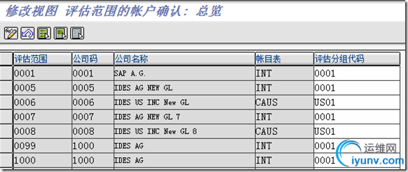

  2、找出该公司所属工厂对应的估价分组代码
  TCODE: OMWD
  这里可以看到,对于公司1000的科目确定使用了科目表INT,它的评估分组代码是0001。这里的评估分组代码就是OBYC里的估价修改.

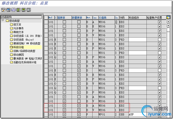

  选择101后,双击左边的科目分组
  显示如下界面:
  先来列举一下有哪些字段:(1)、 MvT: 这个不用多说,Move type 移动类型。(2)、 S: Special Stock Indicator,特使库存标识 DSC0007.png

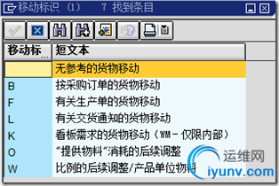

  (5)、 Mvt:Movement Indicatorposting是指属于什么性质的(如根据采购订单移动等)、一般101是属于采购订单收货,如下图:
  (6)、 Cns:Consumption Posting:是否消耗,或属于什么性质的消耗(Order、asset等)

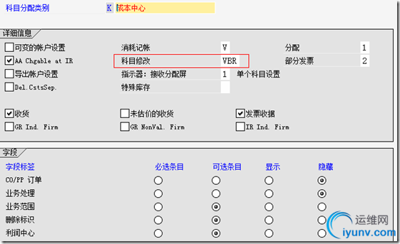

  这个用于采购订单,比如采购订单的类别为A(资产)、K(成本中心)。可以使用OME9去看一下这个类别(A、K……)
  双击“A”。
  PS:采购订单类型为K的成本中心费用采购,可以看到下图的科目修改= VBR 这里就才是确认科目的。
  (7)、 价值串(Val.strng):物料移动的科目确定实际上是通过分配给移动类型的记账价值串来确定,同时价值串可以看作是一种记账的规则,为物料移动或者发票校验包含了一系列的科目分配特征,这是SAP规定的,一般不可修改。可以使用SE16N去查看T156W。
  举个例子来说明一下。比如移动101采购订单收货,我们知道一般财务凭证如下:DR:存货CR:GR/IR那么这两个科目怎么来的呢?如何确定的呢?我们一般先看OMJJ,找到对应的移动类型,如下图: DSC00015.png
  满足条件的有两行(根据特殊库存移动、价值和数量是否更新等),那么我们得到价值串是WE06,使用SE16到表T156W,去查看WE06对应的TE码 general modify.

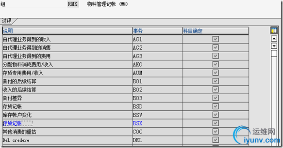

  这里解释一下KBS:101是针对采购、生产和成本控制订单收货的移动类型,在OMJJ>科目分组(Account Groupg). 中你可以看到常用的Mvt(Movemt. Indicator是B(采购订单)和F(生产订单)),请特别 注意看Cns(Consumption Posting(A,V,E,P...))字段有值的那些行,他们链接的TE码(Transaction Key)是KBS,这个KBS叫做Account Assigned Purchase-Order,在OBYC中是无法手工配置 科目的。SAP在Movement Type的Post String/Value String中处理这种KBS时,会直接指向库存科目,即在OBYC中,Transaction Key为BSX库存科目定义。使用OBYC去看一下,BSX和WRX是什么科目就可以了!
